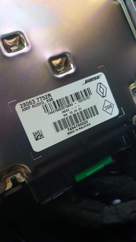

Dit is trouwens de standaard speaker van de voordeur bij de BOSE editie:

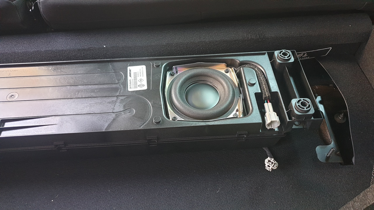

De standaard ingebouwde subwoofer en de versterker:

Ik heb zelf al een actieve subwoofer aangesloten op de bekabeling van de originele subwoofer, dit maakt de diepe bassen al een stuk beter.

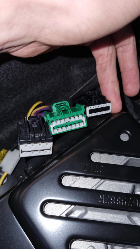

Ik heb e.e.a. nog nooit goed bestudeerd, dus ik vind je foto's erg interessant. Hangen alle speakers aan die eindtrap in de kofferbak en is de "headunit" achter het dashboardkastje alleen een preamp? En de tweeters in het dashboard, die hangen wel rechtstreeks aan de headunit neem ik aan?
Heb je de pinout gegevens van die 3 stekkers op de eindtrap? Waar lopen ze naartoe?

mox schreef: 29 okt 2021 01:08 Ik heb e.e.a. nog nooit goed bestudeerd, dus ik vind je foto's erg interessant. Hangen alle speakers aan die eindtrap in de kofferbak en is de "headunit" achter het dashboardkastje alleen een preamp? En de tweeters in het dashboard, die hangen wel rechtstreeks aan de headunit neem ik aan?
Oeii, ik moet je al deze antwoorden schuldig blijven. Ik heb de head unit nog niet los gehaald. Heb alleen deur paneel eraf om te kijken hoe speaker zat en naar bekabeling bekeken van de amp.
Ik kan helemaal geen wiring diagram of iets vinden. En in de originele bekabeling knippen zie ik niet zitten bij deze auto haha.

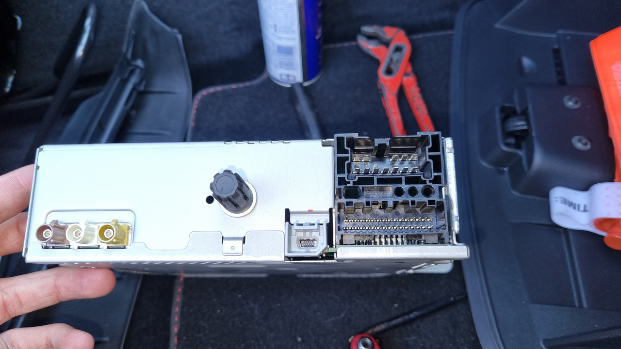

Passende verloopstekkers vinden zal een behoorlijke klus worden. Ik vond onderstaande foto van de male connectoren op de Bose eindtrap. Deze connectoren zal je dus moeten zoeken, maar dan als kabeldeel met losse draden en/of contacten.
De headunit achter het dashboardkastje is niet van Bose, maar hoort bij Rlink (lees: Tomtom). Er zit op zich ook al een eindversterker in, met speaker outputs.
De onderste connector is o.a. verbonden met het touchscreen.
Het is wel interessant om uit te vinden of de deurspeakers door Rlink of door Bose worden gevoed. Gezien de vele aansluitingen op de Bose eindtrap kan ik me voorstellen dat ze daar aan hangen. Zo niet, dan zou ik dat best wel teleurstellend vinden. Ik vraag me nu af of de deurspeakers wel van Bose zijn. Op zich ben ik prima te spreken over het Bose systeem. Ik heb gemerkt dat de geluidskwaliteit sterk afhankelijk is van de content die je afspeelt. Radio (ook DAB) is niets bijzonders, maar goede MP3's klinken als een dijk. De originele subwoofer vind ik wel lekker compact, zodat je nog wat aan je kofferruimte hebt. Soms overweeg ik om de dubbele bodem eruit te gooien, maar door dat opbergvak eronder heb je nu wel altijd een opgeruimde kofferbak.

De deur speakers zijn zeker van bose.
Ik las namelijk op een forum van een nissan leaf met bose systeem. Die zo goed als het zelfde was met subwoofer onder dubbele bodem en amp daar, vanalles had uitgezocht. De subwoofer zou onder andere draaien op 0,5 ohm waardoor het aansluiten van externe sub op die uitgang niet heel sterk was.
Deze gozer had de sub aangesloten op het ingaande signaal waardoor de subwoofer beter zou werken.
Verder ben ik nog aan het uitzoeken op hoeveel ohm de speakers in de voordeuren draaien voor het uitzoeken van een nieuwe compo set.
