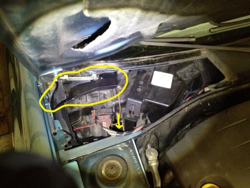

even een flinke kick omhoog deze topic, maar ook mijn clio heeft van de week weer wat water binnen gekregen.
als ik zwarte kap verwijder rv, zie ik het volgende:
links zie je klein afvoertje die water naar zijkant begeleidt, maar waar vind ik gat/rubber waar veelal overgesproken wordt?
Onderin (gele pijl)?
Zoja, moet er eerst één en ander los geschroefd worden voordat je daarbij kan denk ik....
iemand ervaring?
iemand ervaring?
