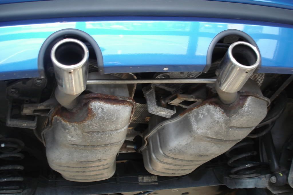

Nog een vraagje :sneaky:
Ik heb deze uitlaat onder mijn auto (RS 2001 172) hangen:
Ik vraag me zelf af wat voor uitlaat dit is.. Het is absoluut niet standaard. Ze hebben bij mij
de bak waar je reserve wiel in ligt eruit gezaagt en daar weer rechte bodem plaat op pas gemaakt.
Anders paste dit er helemaal niet onder..

Hey , is 182 uitlaatsysteem! Kijk ook even of je ook de 4-2-1 spruitstuk erop hebt zitten :thumbsup: .
Ik heb er het spruitstuk van een 182 opzitten en een koppelstuk waar de catalysator normaal zat om mijn reservewiel bak niet te moeten zagen.
PS als je het spruitstuk van de 182 gemonteerd zit , laat em mooi zitten lekker veel koppel.
grtz

Huh?? Ik snap het niet helemaal :tongue:
Waar je nu mijn dempers ziet zit normaal je bak van het reserve wiel..
Hoe kan het zijn dat jij die niet hebt moeten wegzagen dan? Of heb je niet zo'n,
laat ik het maar een eind demper noemen :laugh4:
Zal eens even kijken wat voor spruitstuk eronder zit.

Je hebt inderdaad een origineel 182 uitlaatsysteem (althans de 2 einddempers) eronder hangen.
De 182 (zoals ik heb overigens) had geen reservewiel meer, en dus ook die bak niet.
Alléén de RS182 (van 2004 toto 2005) geleverd had dit uitlaatsysteem. Inderdaad een 4-2-1-2 uitlaatsysteem.
Zo ziet het er bij mij van onder uit:
http://i5.photobucket.com/albums/y184/a ... C00088.jpg
Overigens wel een duur systeem, de dealer vraagt namelijk 1037,- voor een nieuwe :thumbsdown:
Wat wil je er overigens mee?
Oh, nog een tip. Haal de middendemper er tussenuit en las er een pijp tussen.
Dat klinkt zó fantastisch dat je de hele dag aan het rijden bent. Beschaafd (niet sjonnie) maar bij doortrekken een héérlijke snerp.

Ik wil er niet veel mee. Onder mijn auto laten hangen :thumbsup:
maar vroeg me af wat voor demper het was.
Wil in de toekomst idd een middendemper en catvervanger eronder hanger,
maar moet nog even kijken hoe ik dat ga doen. Deze demper zit nl gelast
aan m'n middendemper..

Je kan gewoon een cat vervanger ( een gewone buis dus) + midden demper vervanger ( al denk ik veel herrie zonder cat) van 172 gebruiken . Als je enkel de 2 uitlaten hebt van een 182.
Indien je volledig 182 zou zijn :devilish: (dus inc spruitstuk ) kan je gewoon een complete uitlaat van een 182 gebruiken (je reservebak is tog al weg.)
Ikzelf heb het spruitstuk van een 182 dan een link pijp( kan je kopen bij K-tec of zelf maken )waar de cat ooit zat . En vanaf daar een 63mm lijn van een 172 ( heb mijn bak nog jippie).
grtz
adinsx
