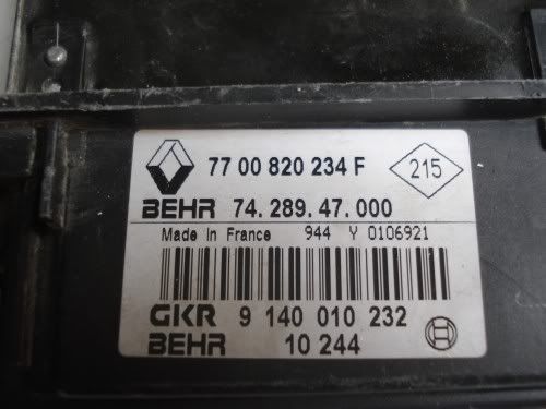

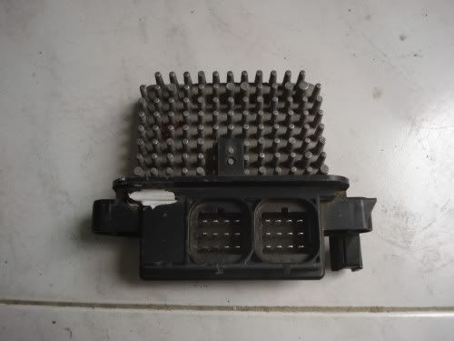

Dit is de weerstand:
(staan weer wat andere nummers op trouwens...)
