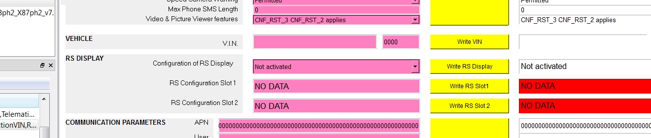

Ik kan inmiddels een serieuze poging gaan wagen om de RS Monitor te enablen. De EEPROM-programmer blijkt namelijk prima te werken in combinatie met de lege EEPROMs die ik anderhalve week geleden binnengekregen heb.
Vriendelijk verzoek aan bezitters van een Clio GT met RS Monitor (zijn die er überhaupt..?) om de inhoud van de RS Configuration slots hier te posten!

Berichten: 2130
Alle slots zijn welkom als vergelijkingsmateriaal! Een GT heeft echter dezelfde motor als van mij en zou daarom ideaal zijn i.v.m. de schaalverdelingen. Ik ben overigens benieuwd of die slots ook al ingevuld zijn zónder dat de RS Monitor geënabled is.

Berichten: 2130
Voor de Clio is het te vinden onder:
[Navigation] -> Configuration -> ECU configuration - HMI,TPMS,RestrictionVIN,RS Display & Communication -> RS DISPLAY -> RS Configuration Slot 1/2

Heb wel het idee dat het een combinatie is met het VIN nummer wat de monitor activeert.. niet voor niets is het nog niemand gelukt :nocheer:
