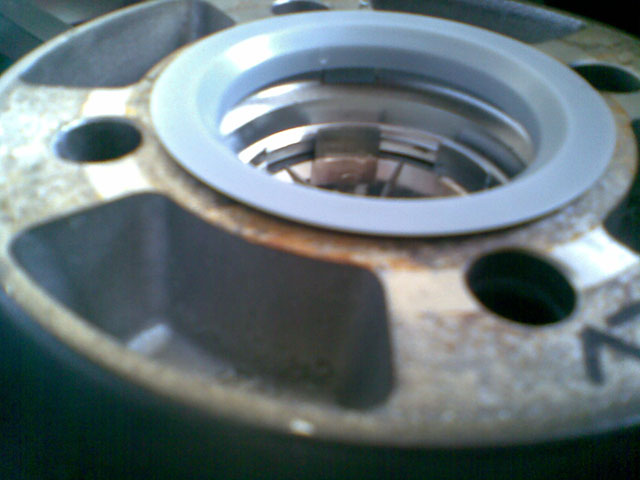

Hallo mensen,
Omdat ook ik denk dat de lente en zomer er nu wel aan zit te komen, wil ik mijn nieuwe velgen onder mijn autotje zetten.
Nu had ik echter niet de goede centreerringen aangezien ze eerst op een Polo zaten.
Gister heb ik nieuwe centreerringen besteld, maar nu ik ze binnen heb zie ik dat ze iets uitsteken.
Het gaat om het laatste schuine stukje want bij de oude centreerringen veel korter was.
Weet iemand op dit erg is?

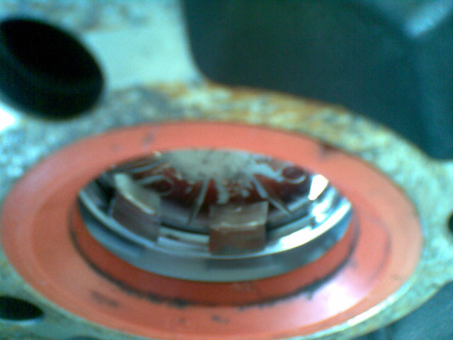

Voorbeeld oude situatie:
En met de nieuwe ringen:

Re: Centreerringen steken iets uit, erg?
Bericht door Vinnie »
ja
ReneeJ
Bericht door ReneeJ »
Ja, want? Kan ik deze nu gewoon niet gebruiken of wat kan ik hieraan doen, want de binnenmaat klopt wel gewoon.
Zou niet weten welke ringen ik dan zou moeten bestellen.
Vinnie
Berichten: 2377
Locatie: Houten (UT)
dan blijven de velgen naar buiten staan.
druk op de bouten is dan veel te groot en kans dat ze breken met alle gevolgen :thumbsdown:
dus deze vlak slijpen of nieuwe :thumbsup:

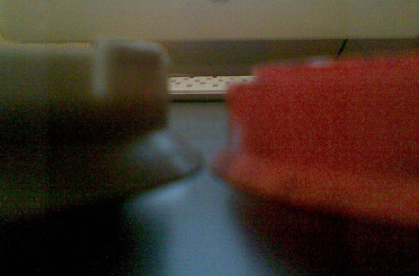

Hierbij nog even een plaatje van het verschil. niet zo'n goede foto maar het verschil is duidelijk.
Oranje is de oude, grijs de nieuwe

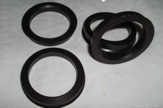

Vinnie
Berichten: 2377
de zwarte zijn voor een andere velg.

Die man waar ik de vorige ringen had gekocht, had ook nog een ander soort.
Namelijk deze:
Denken jullie dat deze wel zouden passen dan?
Engee
Berichten: 1074
Lid geworden op: 19 jan 2009 12:58
Locatie: Elst (gld)
Bericht door Engee »
Die hebben iig niet zo'n grote overstekende schuine kant waardoor die waarschijnlijk gewoon in het schuine deel van de velg valt en niet zoals je het nu hebt erover! :thumbsup:
Zolang de rest van de maten maar kloppen! :thumbsup:
Die van mij lijken trouwens erg veel op die zwarte en die zijn prima :thumbsup:
