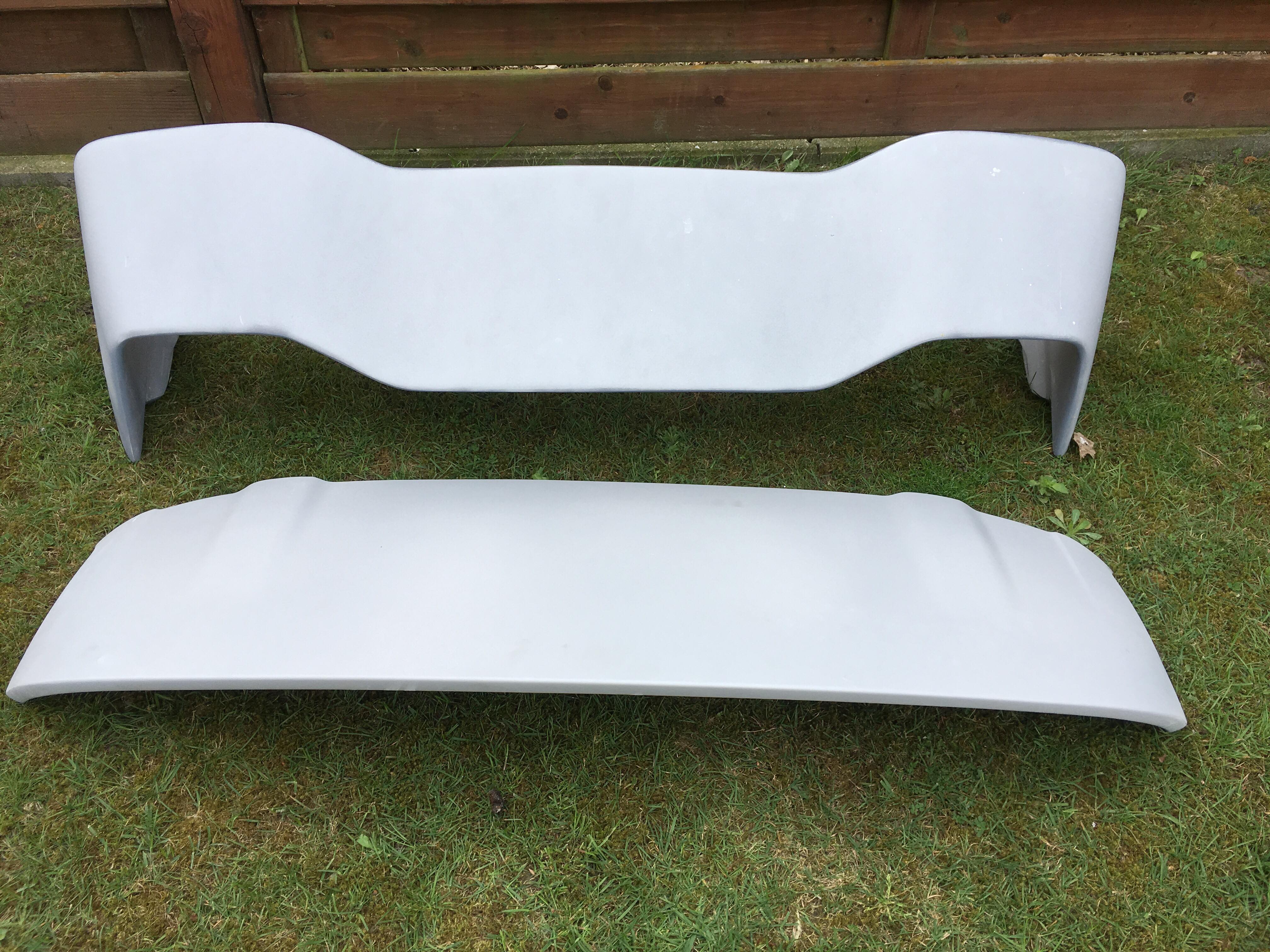

Zo ziet het er uit , na het aan beiden kanten afsnijden van de originele RS spoiler ( Sjabloon om uit te snijden kan ik ivt versturen aan geïnteresseerden )
Nu kan de Cupspoiler gemonteerd worden met 2 M6 schroefbouten.
