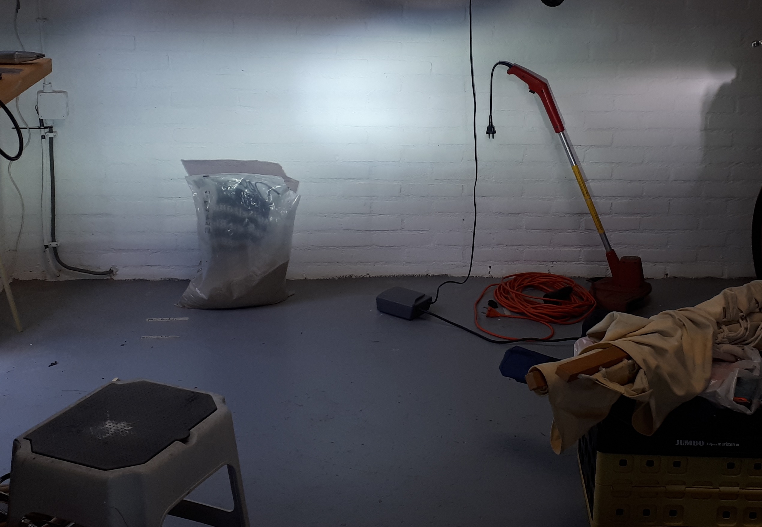

Vanmiddag mijn bestelde H7 LED-lampen geïnstalleerd in de koplampen van mijn GT. Op de muur ziet het lichtbeeld er niet echt slechter uit dan die van de xenon die erin zat.
Vandeweek savonds eens gaan kyken hoe de licht opbrengst is van de led.
