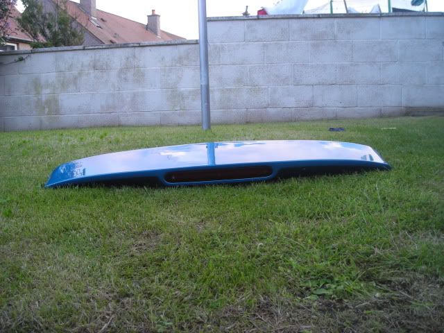

Voor 4 tientjes een RS-spoiler gescoord in de UK.
Spuiten zal wel prijzig zijn...
Verkoper mailde: "I can confirm that the part number is 7700427352 and that the main part is metal."
Hier is het (tijdelijk) vrij duidelijk te zien:

Die spoiler op de afbeelding mist wel de drukkers in de spoiler. Deze even overzetten van je huidige als ze nog heel zijn
Re: Andere dakspoiler -- wat zijn de mogelijkheden?
Sterker nog Arjan: ze zijn van lichtmetaal!
De mijne heeft een deuk......

Heee! Leuk! Mijne ookduck schreef:Sterker nog Arjan: ze zijn van lichtmetaal!
