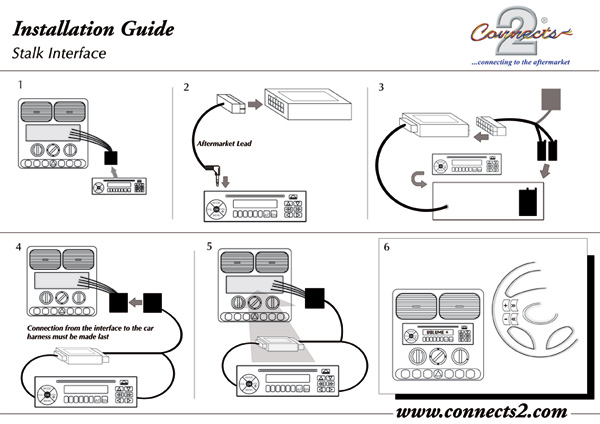

Ik heb de afstandsbediening toch gekocht en ik wil hem toch graag werkend hebben..Lijkt me toch leuk. Bas Jan kwam met de volgende adapter:
http://www.dynamicsounds.co.uk/connects ... aptor.html en dan patch lead Pioneer
Heeft iemand ervaring met deze adapter of weet iemand dat deze past op de afstandsbediening stuur 7700818096 welke een 10-polige stekker heeft waarvan 9 bezet? Ik heb net een Pioneer DEH4600 gekocht
Ik heb er weinig verstand van, maar als je de foto bekijkt denk ik dat de rechterkant aan de radio moet worden gemaakt. Dit lijkt niet te passen of kan het kastje eraf en dan de stekker die aan het kastje zit direct aan de radio? Aan linker kant, 1 ingang kan dan worden gebruik door de stekker van de afstandsbediening?
Zou super zijn als dit zou werken......is ook een betalen oplossing nl!
Clio 1 Phase 1, 1.4RN 5-versnell. Jan1992 3-deurs
Re: afstandsbediening radio
er zit standaard aan je radio een zogenoemde ISO verloop. de rechterkant gaat op die verloop. de linkerkant gaat je stuurwielbediening aan, en de ISO stekkers welke uit je Dashboard/auto/radiogat (hoe je t wil noemen) komt. op het zwarte kastje gaat een patch lead van pioneer. die klik je er in en gaat middels een 1,5 mm jack je radio in (lijkt op een hoofdtelefoonaansluiting). vooralsnog, dit heb ik niet gekocht en gok dat dit de werking ervan is.
Top, dank je! Ik kan het volgen aan de hand van je beschrijving! Had zelf al even gestudeerd op het plaatje van de site dat je hebt gekopieerd, maar begreep deze niet. Hoop dat de 10 polige stekker van de afstandsbediening (waarvan 9 bezet) op het linker gedeelte past. Ik denk dat ik de gok ga wagen, en hem deze week ga bestellen, tenzij iemand anders nog een ervaring heeft. Komt op Euro 44.50 incl verzendkosten..toch bijna een halve Pioneer..

Hij is besteld..toch maar bij Dynamics Sound, leek me wat safer. Ik houd jullie op de hoogte of het gaat lukken met de kabel!
Vandaag de adapter kabel ontvangen, en meteen geïnstalleerd. En, het werkt! Alles weer gemonteerd. Volume, golfgebied (MW, FM1 FM2 etc) en Radio/USB/CD etc kan vanaf de satelliet bij het stuurwiel worden benieuwd. Met de draaiknop van de satelliet zou je voorkeuzezenders moeten kunnen afgaan dacht ik, maar daar zoekt hij alleen automatisch zenders. Maar misschien hoort dit ook wel, of moet ik via de radio iets instellen. Vind het wel grappig dit! Bas Jan ontzettend bedankt! Ik had de kabel zelf niet gevonden denk ik!
