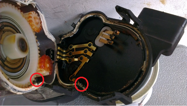

Jongens! Hij is gemaakt :thumbsup:
ik kon het niet over mijn hart verkrijgen om hem niet te openen. Ben dus aan het meten geslagen en gek genoeg meette ik waardes tussen de 3 polen van de motor zelf. (intern). Toen ging ik het sleepkontakt controleren op brandplekken maa die kon ik gelukkig niet vinden. Toen weer verder met de inspectie en zag een klein metalen lipje in het deksel die duidelijk massacontact moet maken met de behuizing. Gues what? Zwart geblakert!. Toen op de manier zoals ik altijd contacten repareer het contact opgeschuurd met een mes. En het lipje wat verder om gebogen zodat hij beter contact maakt en voilá! Hij doet t weer :)
Nu is het alleen jammer dat ik die motor al besteld heb. Ik denk dat ik die wel kan verpatsen op mp.

Thuisgekomen, wat op internet gesurft en vond op dit forum een topic waarin bleek dat er een van de koperen geleiders in 2 was, deze vastgesoldeerd en de ruitenwissers deden het weer volgens de posters.
Toen heb ik dit zelf eens nagekeken en inderdaad, de geleider was in 2, vastgesoldeerd en getest: in stand 1 en 2 werkten het terug, in stand 3 echter ging het niet meer.

Successtory! Ook mijn ruitenwissers stopten onderweg tijdens een hoosbui. Dacht dat de ruitenwissermotor stuk was, maar wat bleek; op klinkerwegen werkte alles nagenoeg als vanouds, alleen wat langzamer. Motortje uitgebouwd, gereinigd, opnieuw gesmeerd en de sleepcontacten wat opgeschuurd en bijgebogen. Werkt weer feilloos! Sterker nog, de wissers bewegen een stuk sneller dan voorheen. Helaas is het motortje wel wat beter hoorbaar.
(Mochten de ruitenwisserarmen muurvast zitten: ze zijn bij gebrek aan een pullie-trekkertje ook voorzichtig (!) met een kleine lijmklem te verwijderen)

maak deze contacten schoon met schuurpapier en buig het lipje iets meer naar het tandwiel huis toe. Dit was bij mij ook het geval.
edit:
als je hem dichtmaakt, zorg ervoor dat je er vloeibare pakking tussen doet. anders staat hij binnenkort onder water.
dat de achterruitenwisser aangaat in zijn achteruit is juist een optie :) . niks om zorgen over te maken.
en dat de motor een ander typenummer had kan kloppen. ik had er toen ook 1 van de sloop en die paste wel op de stekker maar werkte voor geen meter.

Je reactie klonk hoopgevend. Gelijk geopend, contact puntjes schoongemaakt en opgeschuurd maar helaas heeft dat geen resultaat opgeleverd.
Er gebeurt helemaal niks.
