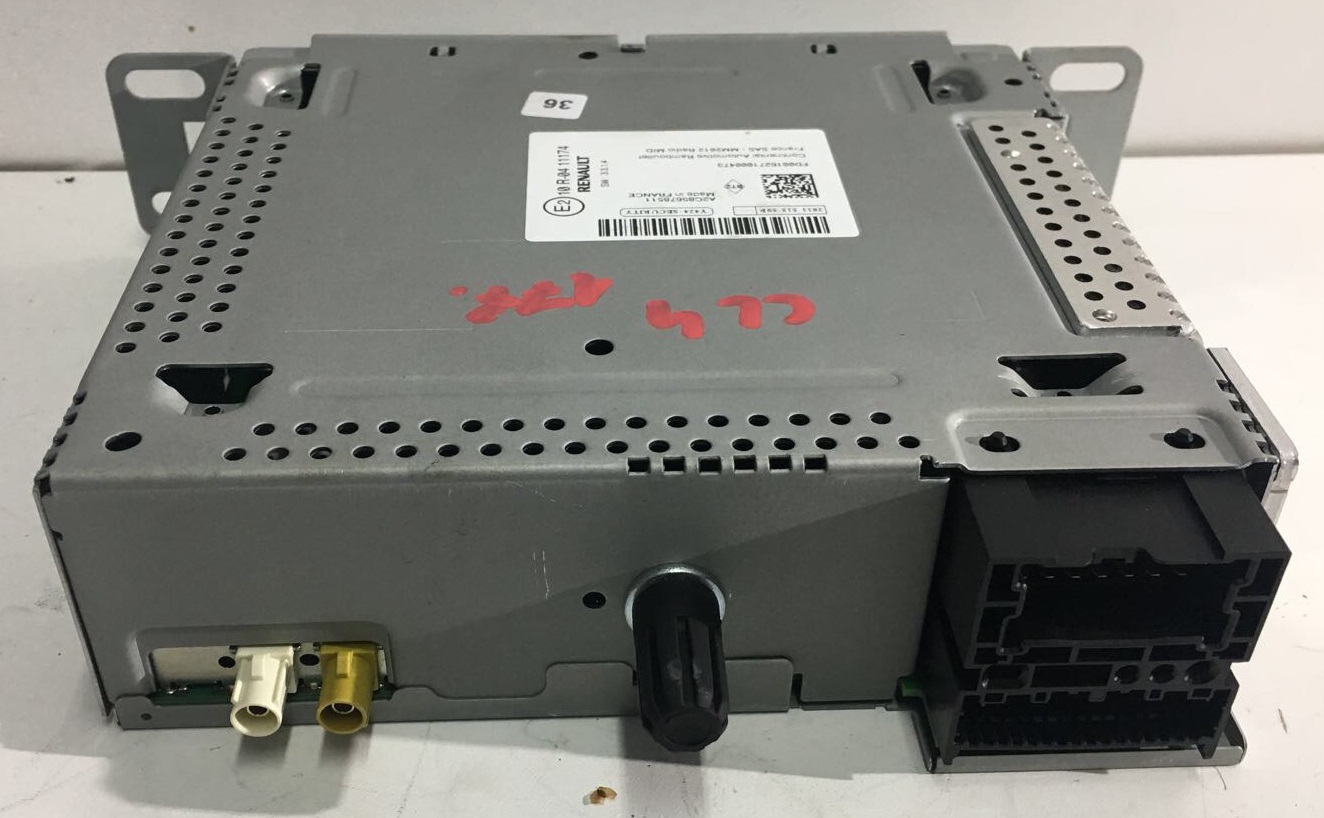

Iemand enig idee? in mijn medianav zitten 3 antenneaansluitingen.
wit, blauw, bruin.
Ik denk dat ik dan deze moet hebben toch?
8201724052
https://www.lzparts.de/car-hifi/antenne ... ault-dacia
wit, blauw, bruin.
8201724052

@cschillings klopt dat is de juiste! maar je kan die 3 connectors aansluiten rechtsachter in de koffer.
Re: dakantenne vervangen door SharkFin
@krikke55 is er voor Medianav dus een andere sharkfin nodig dan voor R-link..? De stekkers achterin zijn toch hetzelfde?
Omdat ik twijfel ben ik gaan googlen en de 8201724052 lijkt bedoeld te zijn voor de Kadjar vanaf september 2017. Volgens mij moet je voor de Clio echt die 8201684054 (met 2 stekkers) hebben. Wie weet het zeker?

Die andere artikelcode wat rond gaat hier betreft eentje met 2 connectors dus even allemaal goed opletten wat je besteld!krikke55 schreef: 18 jul 2019 19:12 @cschillings klopt dat is de juiste! maar je kan die 3 connectors aansluiten rechtsachter in de koffer.

Dit staat op de site waar ik besteld heb 8201724052 voor de Clio 4 productiedatum na sept 2017. Mijne is van juni 2018.mox schreef: 18 jul 2019 19:50 @krikke55 is er voor Medianav dus een andere sharkfin nodig dan voor R-link..? De stekkers achterin zijn toch hetzelfde?
Daarbij heb ik mijn medianav onlangs eruit gehad voor de achteruitrijcamera montage en heb ik kunnen zien dat ik 3 antenne connectors heb.
Wil je het zeker weten? Even radio demonteren en kijken of je 2 of 3 antenne connectors hebt.

Overigens iemand een idee waar de blauwe, witte en bruine connector per stuk voor dienen?

De drie connectoren die achterin de auto te vinden zijn zijn volgens mij voor:
- FM/AM
- DAB
- Rear view camera
De GPS-antenne zit volgens mij niet in de sharkfin maar ergens voorin de auto. De tekst op die Duitse site is nou niet bepaald overtuigend, want ze noemen daar ook de phase 1 en die is toch echt van vóór 9/2017... Ik zal mijn dealer eens mailen.
R-link bestaat overigens uit 2 units. De displayunit (met daarop één antenneconnector, vermoedelijk GPS) en een blikken "headunit", ergens weggewerkt achter het dashboardkastje met daarop twee antenneconnectoren (ik denk FM/AM en DAB).
Edit: GPS zit inderdaad NIET in de sharkfin, maar is een aparte antenne, voorin de auto.

Bij twijfel beter 1 connector teveel dan 1 te weinig zoals die Duitse site ook beschrijft.mox schreef: 18 jul 2019 23:25 De drie connectoren die achterin de auto te vinden zijn zijn volgens mij voor:
- FM/AM
- DAB
- Rear view camera
Hun raden aan bestel gewoon die met 3 connectors ook al hou je 1 connector over dan zit je altijd goed.
Sowieso als ik die foto's van jou zie met de connectors, dit is compleeeeet anders bij de Medianav van mij en totaal niet te vergelijken.

Zelf vandaag rustig en voorzichtig gemonteerd, je moet een beetje durven te trekken aan de plastic delen om het een en ander los te klikken maar dan is het ook wel redelijk te doen.
Had overigens eentje besteld met 3 connectors ipv 2 omdat als je 1tje niet gebruikt dit niet erg is maar zo dus ook niet met pech 1 connector te weinig hebt.
Had uiteindelijk toch maar 2 connectors, 3e(blauwe) isoband omheen gedaan.
