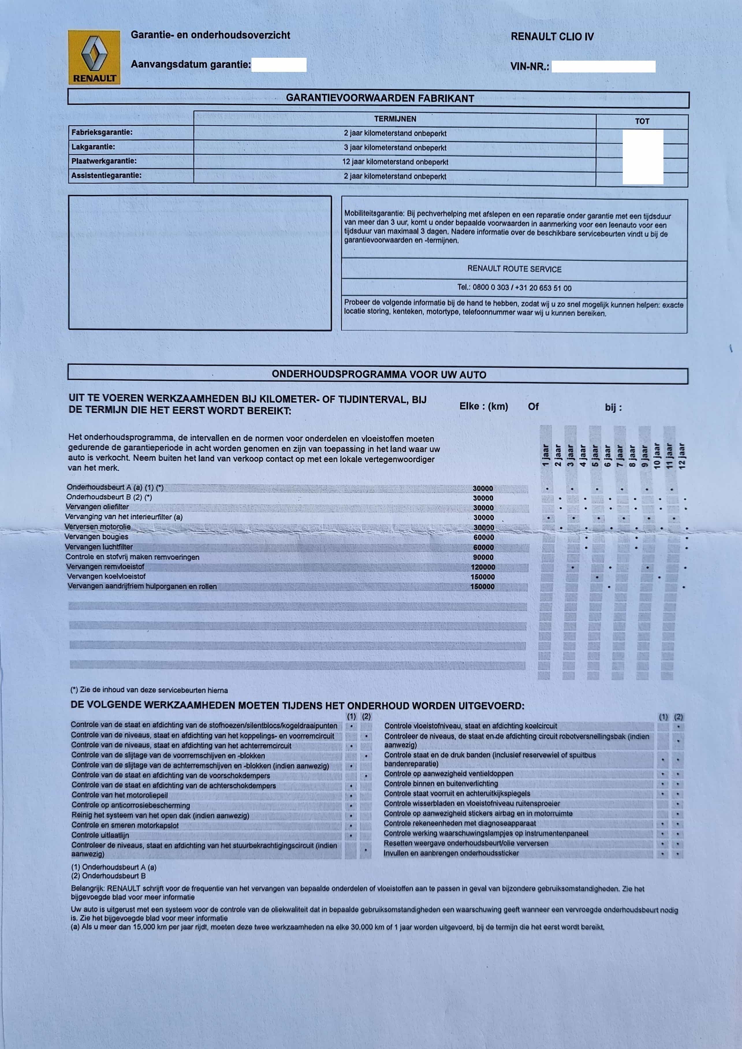

Ik weet niet hoeveel je per jaar rijdt, maar 4 jaar zonder olie verversen lijkt me nogal aan de lange kant. Mijn olie is pas 12K oud maar die ga ik binnenkort toch maar doen, zodra ik 60K op de teller heb. Ook meteen bougies (60K oud) en lucht- en interieurfilter (25K oud). Remblokjes laat ik voorlopig zitten.
Re: B-onderhoud Clio 4
Diezelfde foto heb ik ooit al eens gedownload en uitgeprint
Niettemin bedankt, @Brandon92!
Dat kan kloppen. Heb hem al een keertje eerder gedeeld. Maar kom dat niet zo snel meer vinden haha.
