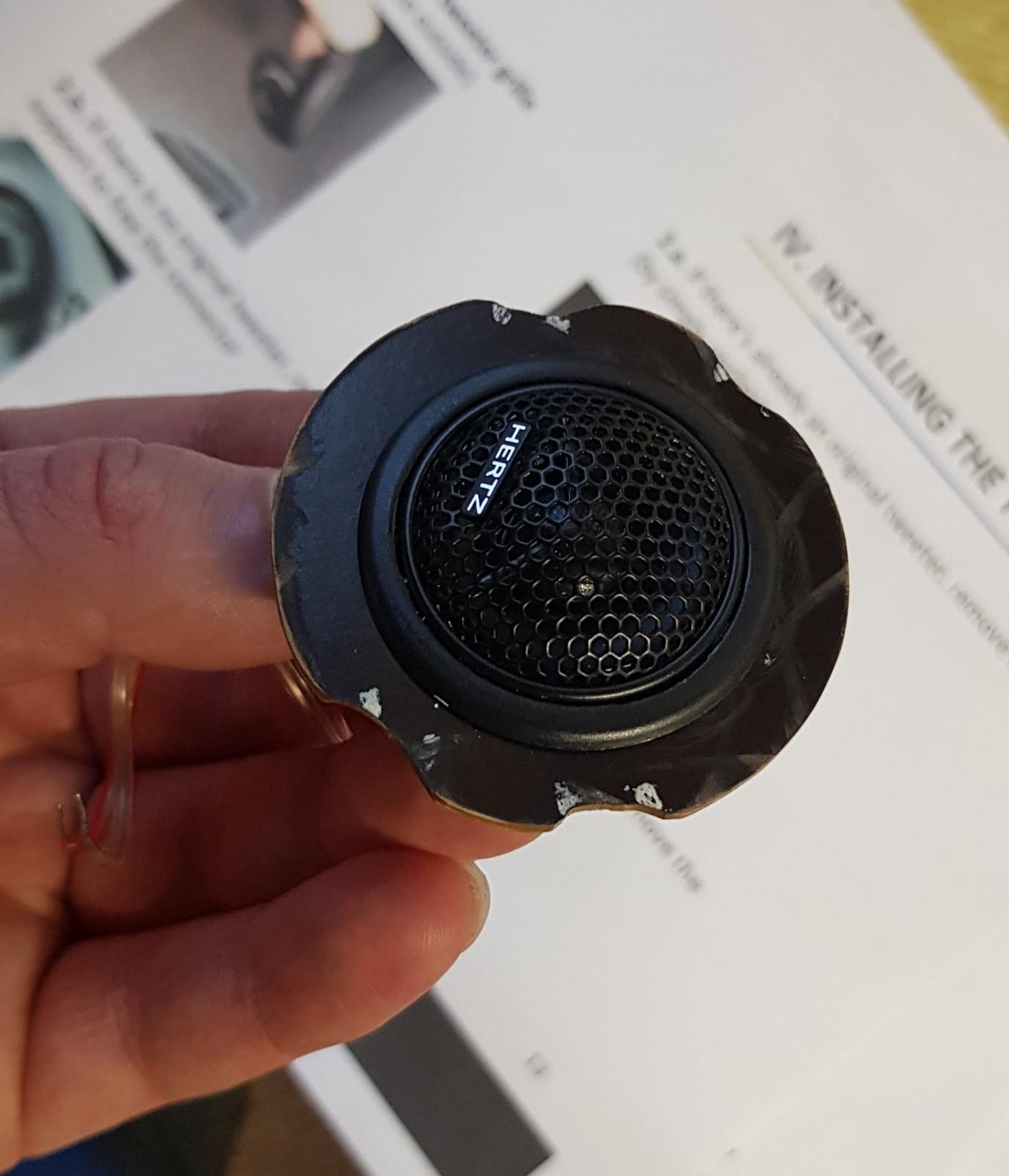

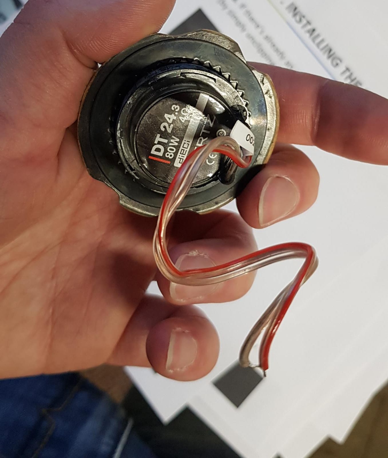

Ik heb laatst ook tweeters in mijn clio 4 geplaatst. Hiervoor heb ik een dun plaatje gebruikt (die normaal als montage plaat in een behuizing wordt gebruikt) op maat gemaakt en vervolgens daar de tweeter in gemonteerd. Ik zal vanavond even de foto's hiervan plaatsen.
Op deze manier hoefde ik niks te lijmen.

Ik heb het van deze materiaal gemaakt Montageplaat Hardpapier
Hierbij de foto's. Helaas heb ik geen foto van dat hij er in zit. Ik denk dat die op mijn laptop staan die ik niet bij me heb. Mocht je er nog belang bij hebben moet ik van het weekend even kijken. De rooster valt over de inkeppingen en klemt hem vervolgens vast.

Ah super. Dat ga ik ook doen.
Bedankt voor het delen!
