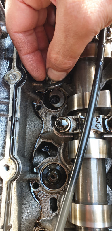

Ik heb het al wel gevonden: er is een kopbout afgebroken, de kop van de bout lag gelukkig omgekeerd in de kop.
[/img]
Maar ik zit nog wel met de vraag hoe ik die kop er uit kan krijgen, moeten de injectors en de brandstofpomp er bijvoorbeeld ook nog af?

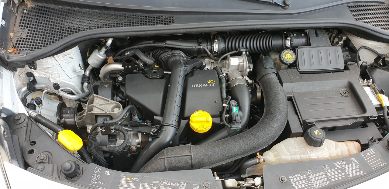

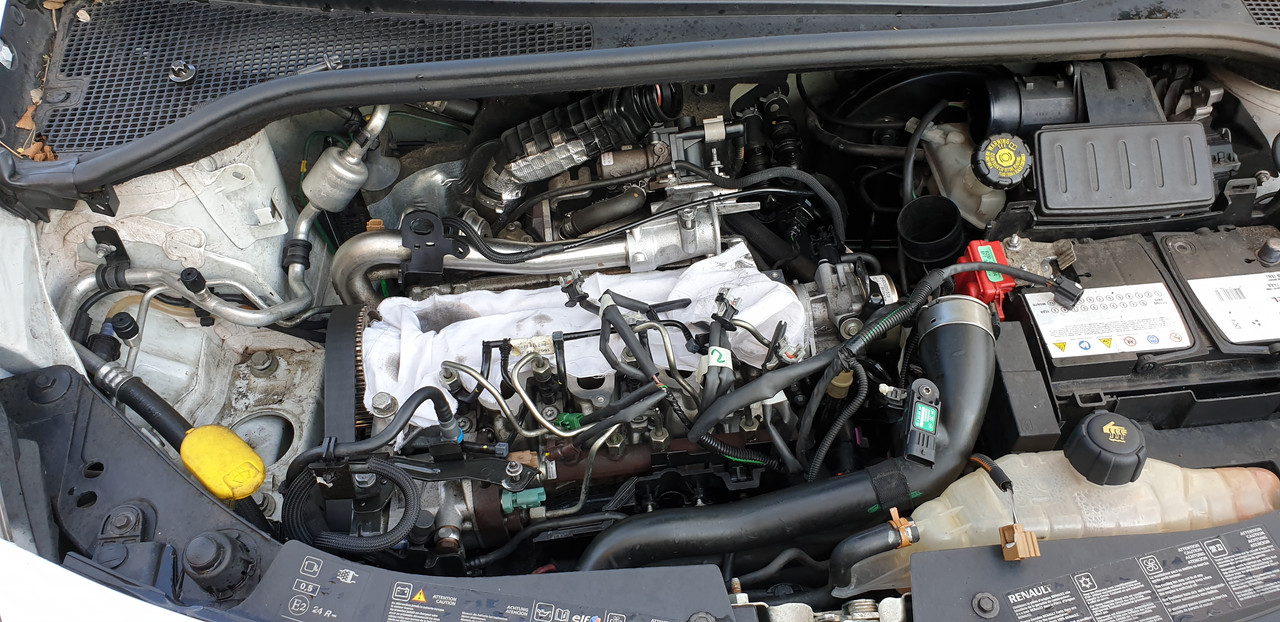

Okee, dat lukt dus. Ik heb nu heg blok tot zover afgebouwd:
Distr riem zit er nog wel op maar dat was alleen om het bdp nog even op te zoeken (was ik vergeten) dus die zijkant heb ik alles los. Nu de uitlaat kant nog: kan ik bijv de turbo laten zitten?
En de injectiepomp kant: wat moet ik daar nog allemaal losmaken?
Ik hoop dat iemand me verder kan helpen. Alvast bedankt.

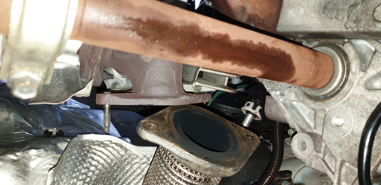

Re: Koppakking vervangen

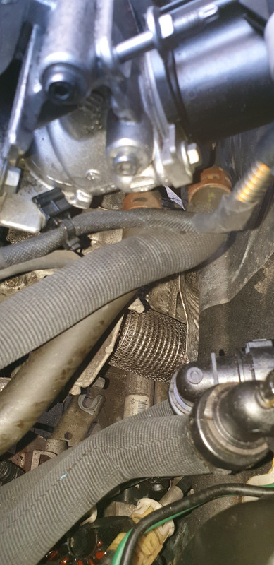

Ik heb nu de uitlaat los van het spruitstuk :
En de bout losgedraaid die het spruitstuk vastzet aan een steun van het onderblok :
Hopelijk kan de cilinderkop straks dan gewoon los.
Ik zie nog wel olie en waterleidingen naar de turbo, die moeten kennelijk ook nog los:
Maar ik denk dat ik dan al een heel eind ben...
Als iemand geïnteresseerd is, ik heb een hele fotoreportage gemaakt om tot zover te komen, die kan ik ook posten.

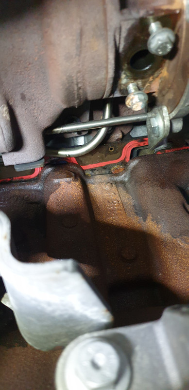

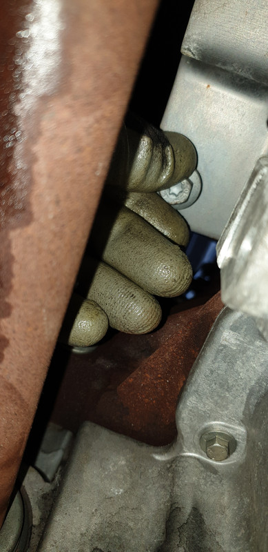

Inmiddels ben ik er bijna, ik krijg alleen de laatste 2 moertjes van het uitlaat spruitstuk niet los.
Het zit precies achter het kruispunt van de olieleiding naar de turbo en een stangetje. De andere moer zit daar nog links naast, die verdwijnt achter het spruitstuk.
