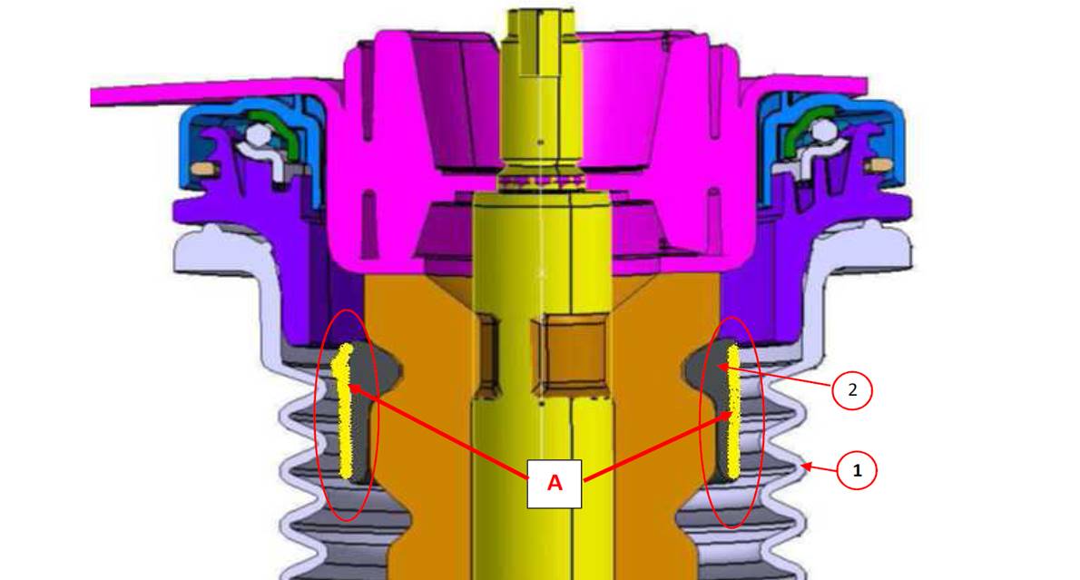

Het gekraak is nog steeds volledig weg. Op de factuur staat:
Aanslagrubbers schokdempers invetten
UIT-IN 2x WIEL
2x STOFHOES UITBOUWEN + VET
Ik neem dus aan dat ze de nummers 8 en 9 op onderstaand plaatje hebben ingevet. Vreemd dat daar het geluid vandaan komt. Misschien schuurt de stofhoes tijdens het veren over het aanslagrubber?

Gisteren uit nieuwsgierigheid nog even per email navraag gedaan bij mijn dealer wat ze precies hadden ingevet en vandaag een verhelderend antwoord teruggekregen:
"Zoals op de tekening is te zien brengen we vet aan tussen stofhoes (1) en bumpstop (2). Bij koud weer wordt rubber harder dan normaal en als deze twee delen gaan bewegen ten opzichte van elkaar veroorzaakt dat het bekende krakende geluid. Helaas droogt vet een keer op en zal het kraken na verloop van tijd toch weer op gaan treden.
Ik hoop u hiermee voldoende te hebben geinformeerd."

Ik zou het niet weten, want ik heb zelf nog geen veerpoot van een Clio 4 onder handen genomen.
Het zou mee kunnen vallen als het bovenste uiteinde van de stofhoes (links op de foto) los te maken en terug te trekken is. Als dat niet kan dan perforeren ze misschien de stofhoes op de plek van de bumpstop om het vet te kunnen injecteren en maken ze de gaatjes daarna (hopelijk!) dicht met kit of secondenlijm. Daarna een beetje masseren om het vet te verdelen. Zo zou ik het geloof ik doen onder tijdsdruk.
Nu ik het volgende plaatje van Clio IV stofhoezen bekijk denk ik niet dat de bovenkant terug te trekken is als de veer er nog op zit...

1. Weet ik niet. Het gekraak heeft verder geen negatieve invloed op het functioneren van de auto en er is niets kapot of versleten. Een mindere dealer zal het vermoedelijk als "producteigenschap" af proberen te doen.
2. Ik overweeg weleens om de bumpstops aan te passen door de rubber "ring" (nummer 2 op bovenstaande tekening) geheel of gedeeltelijk weg te snijden, maar het is inderdaad onredelijk veel werk. Veerpoot in z'n geheel eruithalen, veer comprimeren, taatspotlager losschroeven, stofhoes verwijderen...
Met het invetten van die bumpstops waren ze bij mij zo klaar, ik kon erop wachten. Er was me verteld dat het niet afdoende zou zijn, maar toch heb ik daarna bijna 3 jaar kraakvrij rondgereden; begin van de huidige winter is het pas weer begonnen. Nu ik de precieze oorzaak van het gekraak ken vind ik het een stuk minder storend dan vroeger.
