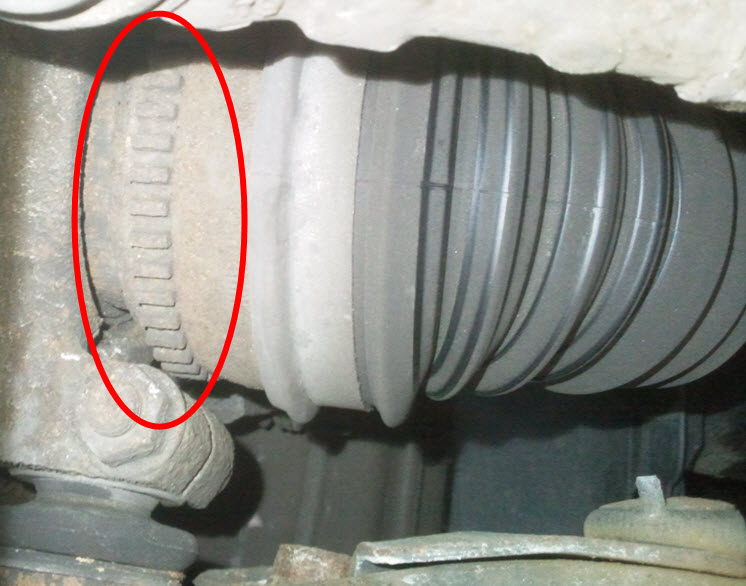

Aan welke kant zit deze ring?
Re: Rempedaal schokt tijdens het remmen
Geplaatst: 29 dec 2017 10:22
door proxx
Elke kant heeft een abs ring, is een getande ring.
Geplaatst: 29 dec 2017 13:34
Voorbeeldje van een ring aan de voorkant. Dit is van een 1.2 16v. Het aantal tanden kan per type verschillen.
Tandring ABS Clio 2.jpg (73.93 KiB) 6546 keer bekeken
