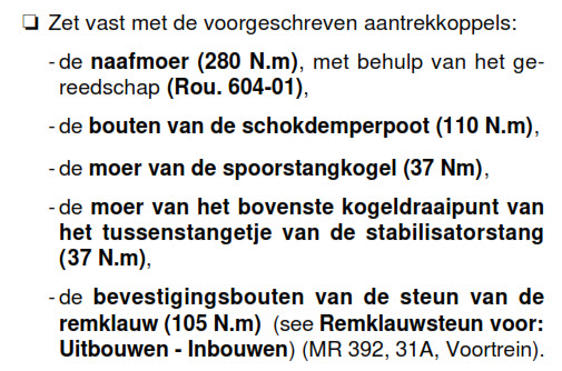

weet iemand het aanhaalmoment het wiellager/remschijf van een clio3 bj 2006

280 N.m. :thumbsup:

De OP heeft het weliswaar over de achterwielen, maar als daar schijven op zitten zal daar ook wel 280 Nm voor gelden. Of misschien 175 Nm, zoals bij trommels? Ik kan me voorstellen dat de lagers achter kleiner zijn, net als bij trommels.

Je hebt gelijk mox, had ik overheen gelezen. Achter is het inderdaad 175 N.m. :thumbsup:
