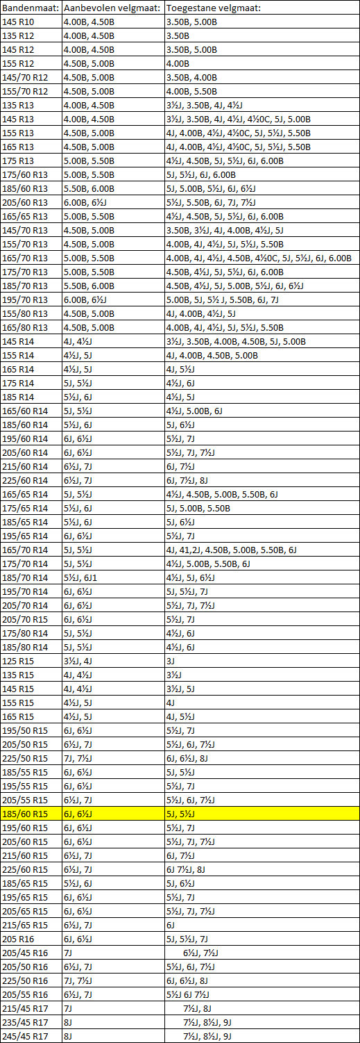

Alleen weet ik niet welke J maat stalenvelg ik nu heb
Breedte van de velg
5,0 Inch 155 mm 165 of 175 mm 185 mm
5,5 Inch 165 mm 175 of 185 mm 195 mm
In theorie zou dit dan op beide passen maar dan levert dit ook problemen op bij stalenvelg 5 inch 185.
Hoe kan ik eenvoudig achterhalen welke inch maat velg ik heb?
Breedte van de velg

Stalen velg is 6J dus bij 15 inch kan je daar prima de 185/60R15 omheen gooien. Mooie (overigens standaard Clio 3) maat waar heel veel keuze in is
Overigens is die 6 een inch maat. dus 6 inch. De J verteld je iets over de vorm van de velghiel.

Bleek uiteindelijk 5.5J stalen velgen te hebben. Ondertussen zijn mijn banden vervangen door Vredestein sportrac 5 bandenmaat 185 60 R15 84H.
