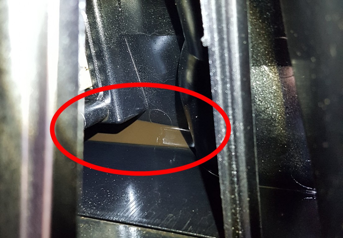

Nou ik ging met goede moed aan de slag, begonnen bij de bout waarvan ik vermoede dat 't het lastigst ging worden. Je mag me toch vertellen hoe je het voor elkaar gekregen hebt om de Inlaat eraf gehaald hebt zonder de airco pomp te verplaatsen..
Fotootje:
https://flic.kr/p/PViXTw
Ik krijg de ratel er niet op zodat ik die bout los kan draaien, laat staan dat ik 'm er überhaupt weer op zou kunnen krijgen.
Re: Clio 1.2 16V D4F schudt stationair bij koud blok/lage to
Lijkt mij dat je een verlengstuk met afgeschuind "vierkantje" nodig gaat hebben, zodat je de dop onder een hoek kunt aandrijven.

Bericht door Rickz »
Die had ik er ook bij (wel een iets andere maar zelfde principe) maar ook met deze kon ik de bocht niet maken. Airco pomp blijft in de weg zitten..
Zo een heb ik gebruikt:
