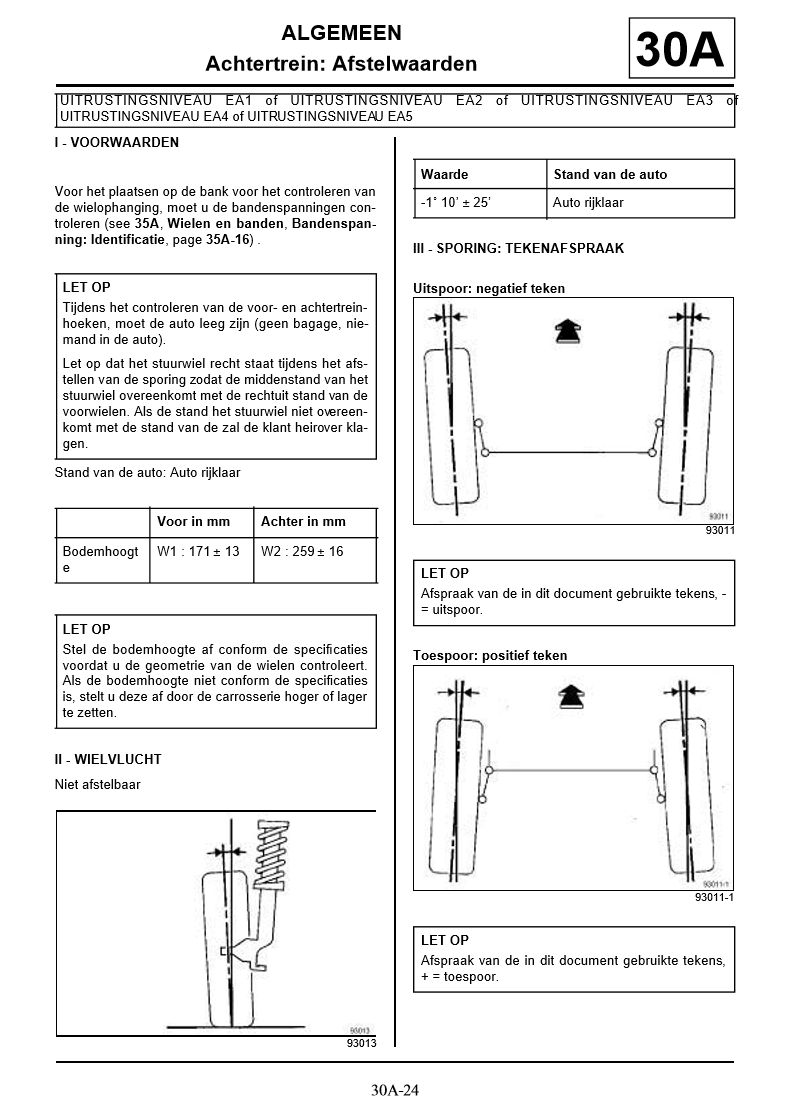

Mijn Clio is vrijdag uitgelijnd, op mijn verzoek, vanwege een niet exact recht staand stuur.
Nu is na het uitlijnen het stuur helaas nog net zo scheef (al is 'scheef' wel overdreven, het staat net een paar graden naar rechts).
Ik heb geen gegevens van 'ervoor', alleen van 'erna':
Als ik het goed zie, is de voortrein wel in orde. Zeker de sporing is in orde.
De achteras is me minder duidelijk. Het lijkt mij dat de sporing rechtsachter buiten de specs is.
Nu mijn vragen:
  • Kun je de sporing op de achteras instellen?
  • Verklaart dit rapport het naar links afbuigen bij recht stuur...
  • ... of hebben ze bij de uitlijning onvoldoende goed gekeken of het stuurwiel wel recht stond?
  • Betekent die "meetkundige rijas" van -0.19gr dat de auto niet perfect rechtuit rijdt?
  • Zou het kunnen dat het stuurwiel een tandje fout op de stuuras gemonteerd is? Misschien hebben ze het stuurwiel eraf gehad toen het contactslot is vervangen en is het niet goed terug gemonteerd... maar ik denk dat de stuuruitslag daar te weinig voor is

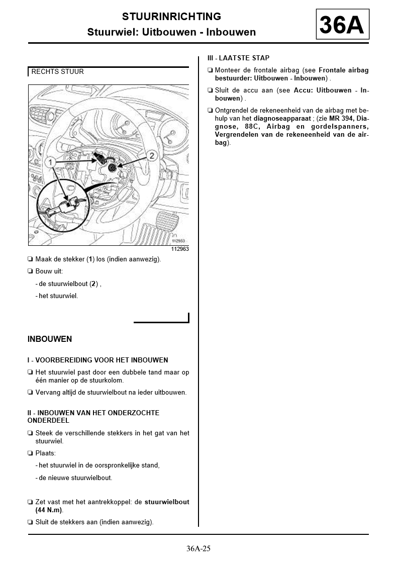

Met wat heen-en-weer overleggen met de verkoper vermoeden we dat het stuurwiel zelf één tandje scheef zit. Het is er, begrijp ik, af geweest toen ze het contactslot hebben vervangen, en het kan op elk tandje gemonteerd worden.
Als ik het goed inschat (provisorisch gemeten) is de verdraaiing van het stuur iets van ergens tussen de 6-8 graden; als de Clio (wat ik vermoed) een stuurkolom met 48 tanden heeft, komt dat neer op 7.5 graad per tandje. Dat zou dus goed kunnen.
We gaan dus eerst maar eens kijken wat er gebeurt als het stuur een tandje verdraait.
Het zou kunnen dat de uitlijner het stuur heeft gecentreerd op basis van een markering op het stuurhuis?
Re: Uitlijning Clio 3 Estate
Het stuur een tandje verdraaid monteren hoef je niet te proberen, want dat is onmogelijk. Het past door het speciale groevenpatroon maar op één manier op de as. Ze hebben gewoon je stuur niet netjes recht geblokkeerd voor het uitlijnen. Ik zou ze dit melden en aangeven dat ze kosteloos opnieuw moeten uitlijnen.

Werkplaatshandboek Renault MR392CLIO3 Hoofdstuk 36A Stuurwiel: Uitbouwen - Inbouwen op pagina 36A-25:
I - VOORBEREIDING VOOR HET INBOUWEN
- Het stuurwiel past door een dubbele tand maar op één manier op de stuurkolom.
- Vervang altijd de stuurwielbout na ieder uitbouwen.

LET OP Tijdens het controleren van de voor- en achtertreinhoeken, moet de auto leeg zijn (geen bagage, niemand in de auto).
Let op dat het stuurwiel recht staat tijdens het afstellen van de sporing zodat de middenstand van het stuurwiel overeenkomt met de rechtuit stand van de voorwielen. Als de stand het stuurwiel niet overeenkomt met de stand van de zal de klant heirover klagen.
