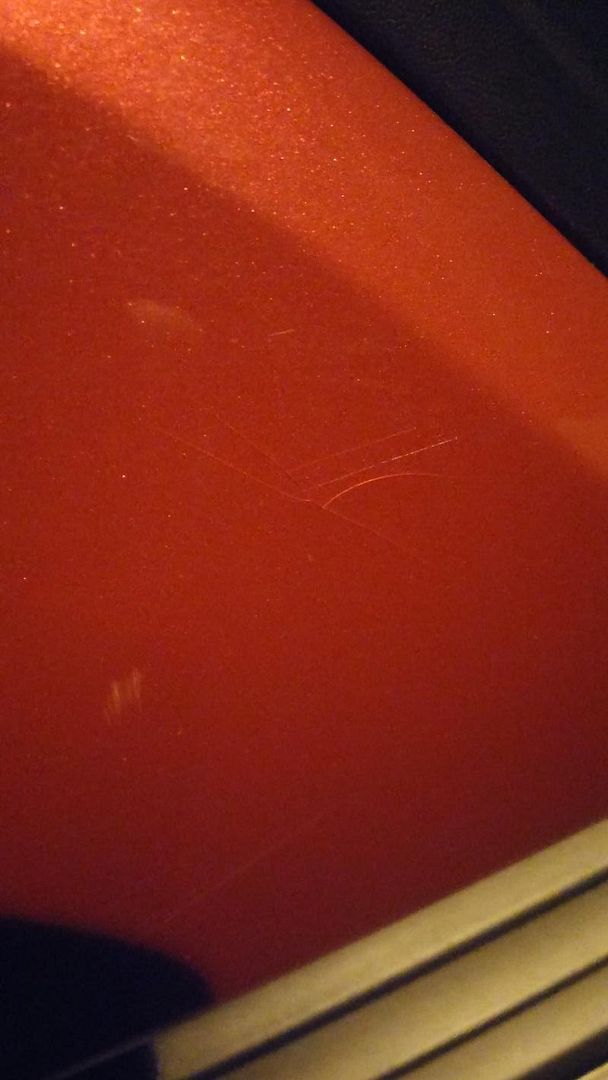

Na vandaag de auto te wassen kwam ik dit tegen.
Vermoedelijk van steenslag.
Valt hier nog iets aan te doen op zelfstandige basis?

Moeilijk te zeggen als die echt geheel door gescheurd is, moet er wel wat aan gebeuren anders word het vermoedelijk een echt groot probleem.
Zou ff langs de dealer gaan misschien lakstift en dan NIET met kwastje maar met houten tandenstoker, dippen en door gleufje trekken..

Dit valt toch onder de lakgarantie ?

Dat zou mooi zijn :P
Wordt spuiten denk ik.

Garantie hoop het voor jou maar steenslag gevalletje weet niet of dat onder de garantie valt..
Maar vragen kan je altijd...

Wat ben zegt, volgensmij heb je 3 jaar lakgarantie, even kijken bij de dealer of dat lukt!

Alright, eens langsgaan bij de dealer dan.
Hoop dat het onder garantie valt.
Die lakstiften, is er nu al enige duidelijkheid ivm de flamme rouge kleur?
Het laatste dat ik over lakstiften en rode clio IV's heb gelezen was dat die kleur moeilijk te vinden was en het toch een heel ander soort rood bleek te zijn.

Met een lakstiftje is dit niet op te lossen. Enigste oplossing is spuiten. Als het een diepe kras zou zijn zou je hem nog op kunnen vullen met een lakstift en dan schuren en polijsten, maar dat gaat in dit geval niet. Als je niets geraakt hebt/niets jou geraakt heeft dan lijkt het me dat het gewoon onder garantie valt.
