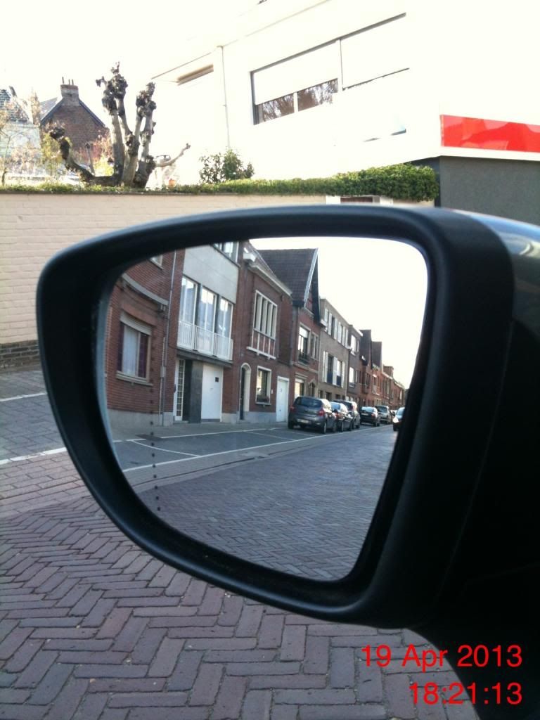

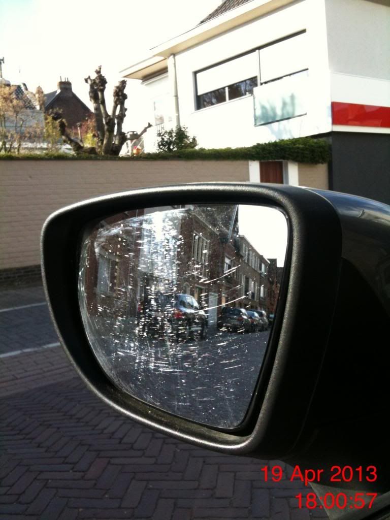

Ik merk nu dat eens de zon er eindelink is! dat ik al aardig veel krassen heb op mijn spiegel. ik zie dit enkel als de zon in een heel specieke hoek in mijn spiegel schijnt.
De eerste foto ziet er gewoon uit...
En dan, kras kras kras!
Heeft iemand anders ook dit probleem?
ik ga eens naar mijn dealer informeren volgende week

Is de spiegel wel van glas dan? Lijkt wel kunststof :S
Screenprotector? :rolleyes3:

Ja lol ik denk ook dat die er nog op zit.Boven in het hoekje is die een stukje weg.

Als het dat maar zou zijn ben ik blij! hoe haal ik dat er best af?

Ik denk dat je dat het best door de dealer kan laten doen. Niet omdat het lastig is, maar wel zodat ze dan zien wat er aan de hand is. Zo laten kan in ieder geval niet. Je kan als de zon in je spiegel schijnt niet meer zien of er iets achter je rijdt dus dit kan gevaarlijke situaties geven.

Het lijkt wel meer vet dan krassen. Heb je al een goed reinigingsmiddel geprobeerd?

De dealer gesproken en er zit geen folie op. hij dacht ook aan vettigheid, ik ga eens proberen met een ontreinigingsmiddel

Ik heb enkel nogmaar telefoonish contact gehad, maar ik ga Zaterdagvoormiddag eens langs. Reinigen heeft niks uitgehaalt

En? Al meer bekend? Zag bij mijn clio dat het zowiezo geen "glas" spiegel is.. Maar spiegelfolie op kunstof.

Ja ik heb van de dealer gehoord dat dit geen gekend probleem is, en niet in de garantie valt. Als jeste hoef ik maar de helft te betalen. Een spiegelglas kost 48 euro dus dat valt wel nog mee.

Nouja, ik heb 25 euro betaald voor de bestuurdszijde spiegel. Ik ga niet klagen, ik zie weer deftig :)
