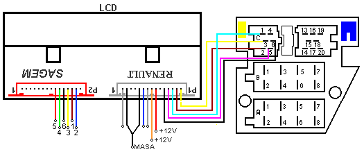

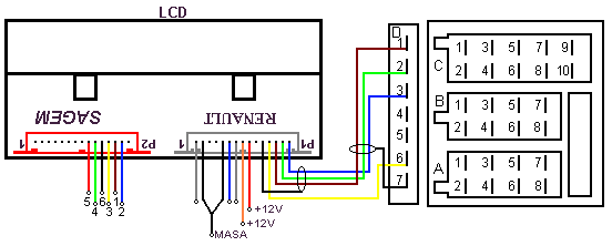

Ik ben er deels uit maar of ik er nou vrolijk van moet worden...
Als volgt: Ik heb het ''oude displaytje'' Dus niet het tunerlist display..
Oude display:
Met pinlayout:
Tunerlist display:
Met pinlayout:
Wat ik in gedachten heb is de stekker af te knippen en er een mini iso aan zetten.. Is dat mogelijk?? Of raakt de radio dan in paniek?

als je weet wat je doet en je de draden goed aansluit lijkt me dat geen probleem.

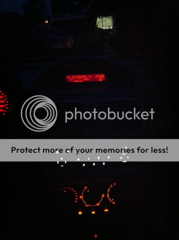

Update: De boel werkt!
Heb een ander schermpje gehaald (Tunerlist schermpje) en het stekkertje aangepast naar mini iso. Alles werkt goed.

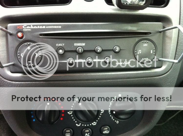

Het is alleen wel zo dat mijn Tunerlist (Cabasse) uit een Laguna komt, dus de knopjes zijn wit i.p.v oranje. Is dit aan te passen door andere ledjes in de HU te solderen? Of een andere oplossing (oranje lichtdoorlatende ''verf'' o.i.d)

Ik heb al eens het printplaatje gewisseld in mijn RS. Ik had ook een frontje met witte verlichting uit een Megane. Deze radio was gespoten in zilvergrijs net als mijn dash, vandaar dat ik hem gewisseld had. Maar ik heb toen het originele printplaatje voor de verlichting gewisseld met die van de Megane. Is best makkelijk. Gewoon om denken dat je de juiste schroefjes los draait en het plastic niet breekt. Ik had toen weer mooie oranje verlichting.

Ik geloof dat dat SMD leds zijn. Op zich niet al te moeilijk te veranderen als je wat kan solderen. Heb op cliosport.net verschillende tutorials gezien, ook eentje waarbij alles waar een ledje in zit wordt besproken (van dashboard tot raamknopje) en hoe je het moet veranderen voor een andere kleur.

@ Jerox: Ik heb een foto voor je van het frontje. Zowel in het donker als licht:
Dat witte staat niet zo mooi hè? :chinrub:
