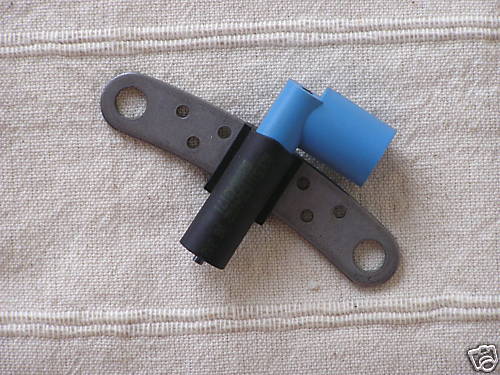

Heb het probleem dat mijn auto heel af en toe niet wil starten (startmotor draait dan wel rond), hij heeft mij tot nu toe 2 keer laten staan, vanochtend wou hij niet aanslaan (andere auto gepakt), toen ik van eind van de dag thuis kwam startte die in een keer :furious3: .... Van wat ik er over heb gelezen is het eerste verdachte item de BDP-sensor. Nu is deze er met een blauwe en zwarte dop.
Renault zelf geeft aan dat de blauwe versie de laatste versie is en daar leveren zijn een gemodificeerd stekkertje bij, je moet dan zelf de kabels doorknippen en daar het nieuwe stekkertje aan vast zetten.
Op eBay staan de blauwe BDP sensors ook, maar dan zie ik er niet altijd die stekkertjes er bij zitten (zeker niet bij de goedkopere)... past zo'n blauwe BDP sensor wel op de bestaande aansluiting? De blauwe met stekker kost 44 Euro, en zonder stekker 11 euro... dat is nogal een verschil....
Versie met steker:
Zonder:
En de zwarte:

Bij de blauwe bdp moet je de stekker ook vervangen. de aansluitingen zijn namelijk anders waardoor de oude stekker niet meer past.
En de blauwe is inderdaad de nieuwste versie!

Heb via eBay een BDP sensor en connector gekocht, origineel Siemens Renault, samen voor slechts 22,05 euro, dat scheelt een aardig stuk met de dealer, uitlezen kost mij 25 euro bij de dealer dus ik neem de gok dat het in de BDP sensor zit...
Maar nu, ik knip de oude draden door, maar hoe verbind ik deze met de nieuwe draden? Door te solderen? Er zitten vreemde doorzichtig plastic verbindingsstukjes bij (zie foto 2/3). Wat zijn dit voor dingen en hoe werken ze, is het een soort van krimpkous? Er zitten drie ringen in het plastic verwerkt, per stuk twee rode en in het midden een grijze, waarvoor zijn die?
Welke kleur kabels moet ik met elkaar verbinden? hieronder een paar plaatjes (van een Renault Scenic), komt de kleur van de draden overeen met die van een Clio? dus:
Roze -> groen?
Geel -> roze ?

Die plastic verbindingen moet je met de fohn verwarmen ,tot dat de soldeertin smelt ,de rode kleur moet ook smelten om het waterdicht te maken.

hakan schreef:Die plastic verbindingen moet je met de fohn verwarmen ,tot dat de soldeertin smelt ,de rode kleur moet ook smelten om het waterdicht te maken.
Hmm met een gewone fohn lukte het mij niet, zal wel met zo'n heteluchtpistool moeten. Ik heb de draden maar aan elkaar gesoldeerd en afgetaped.
Ik heb de volgorde aangehouden van de draden zoals op de oude sensor, dit houd in dat ik de bovenste gele nieuwe draad heb verbonden met de 'oude' roze, en de nieuwe roze heb verbonden met de 'oude' witte. Hoop dat dit goed is... hij start in ieder geval wel.
