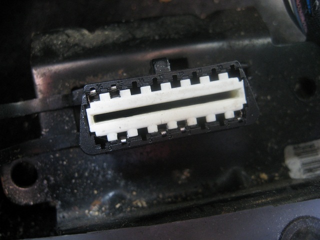

Alleen als je deze stekker hebt:
MiBe
Re: OBD2
Bericht door MiBe »
Die lijkt er toch wel erg veel op Arjan, alleen de kleur is anders. Maar daarmee moet het dus werken als ik het goed begrijp? Of kan het ook zo zijn dat deze minder pinnetjes heeft omdat het een auto van voor 2001 is? Daar lijkt het namelijk wel op als ik de foto's vergelijk en ze tel.
Hier mijn aansluiting:
Re: OBD2
Het is in ieder geval een OBD2 contact. Enige waardoor het niet zou werken kan dan komen door een verschil in protocol. Maar hoe dat allemaal zit kan ik je helaas niet vertellen.
Minder pins betekend alleen minder info/opties volgens mij.
