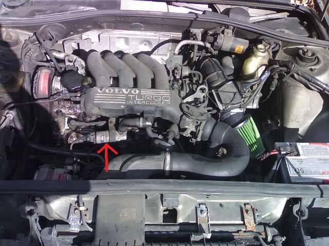

Juist die zou er dus op moeten zitten heb ik begrepen op het 480 forum, maar is bij mij geen spoor van te bekennen.
Hier zie je em dus zitten onder de inlaat dwarsgeplaatst. Bij mij zit ie er dus niet, en als je alle vacuumslangen afgaat is ie ook nergens te bekennen. Als ik trouwens het vacuumslangetje op de carterventilatie laat, zuigt ie em helemaal naar de mallemoer en piept ie ook als een gek. Als ik het slangetje loslaat, loopt ie gewoon netjes stationair. Daarom denk ik dat ie daar ze enige lucht vandaan krijgt om stationair te lopen.

Ik zie hem nu al zitten op het blok
Moment dan zet ik er een pijltje bij

Ja haha maar dat is niet mijn blok! Ik liet em zien waar ie hoort te zitten. Ik upload even een plaatje van mijn blok.
Het is lastig te zien, maar hij zit er echt niet bij mij. Er zit ook een andere gasklep en inlaat dus ziet er een beetje anders uit.

Volgends mij is dit hem, omdat je een 1.7 GTE inlaatspruitstuk hebt van een Renault 5 klopt dat?

Ja klopt, maar volgens mij is dat de temperatuurgeregelde klep. Die zit ook direct verbonden aan de carterventilatie eronder. En heeft ook geen andere aftakkingen oid.

Zit er verder wel een stekker aan?
Maar ik weet vrijwel zeker dat dit je stappenmotortje is, omdat een stappenmotor op onderdruk werkt ( vacuum). Bij de nieuwere motoren is dit elektronisch.

Ja er zit inderdaad een stekkertje aan! Maar hij kan alleen lucht krijgen via de carterventilatie. Hij heeft verder geen ingangen haha. Ik heb wel nog een extra vacuumaansluiting over die momenteel is afgedopt. Vandaar dat ik ook denk dat ie daar eigenlijk had moeten zitten :-P

Ok volgens de vorige eigenaar is dat wel de stappenmotor! Maar die zuigt dus lucht aan van de carterventilatie ( alleen oliedampen ) Kan ik de stappenmotor lucht aan laten zuigen achter de luchtfilter of moet dat ergens anders naartoe? En dan bij de carterventilatie gewoon een filtertje plaatsen?
