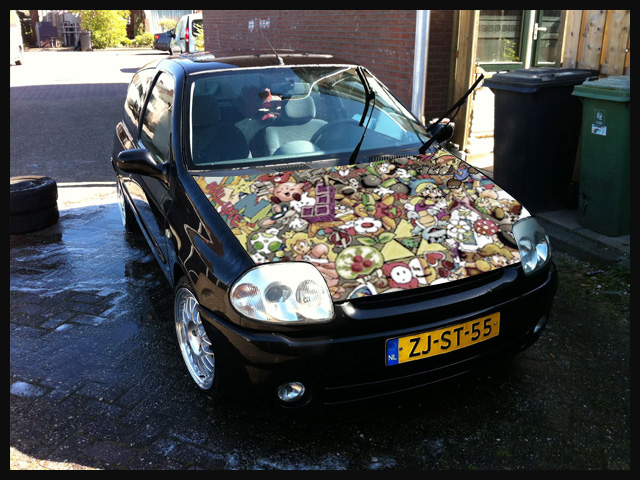

Even een leuk klein shopje gemaakt. Weet het toch nog niet helemaal haha! Zou sowieso niet voor deze print gaan.
Laatst gewijzigd door ReneeJ op 12 apr 2011 22:15, 2 keer totaal gewijzigd.
Berichten: 2444
Re: Motorkap wrapping
hmmm, ik zou voor dat geld wat een wrap kost lekker je motorkap strak laten maken... :thumbsup:

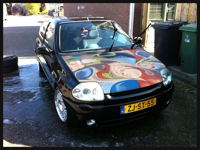

Vanavnd uit verveling nog een plaatje gemaakt.
Het mooie eraan vind ik dat het niet voor altijd zou zijn. Het kan er zo weer af als ik het zat ben

Ik vind het gaaf :worship:

Hehe, die laatste vind ik zelf ook wel tof. Beetje Nintendo freak :joker:
Het probleem is wel een beetje de resolutie, die is vet laag. Dus zou het eerst helemaal na moeten tekenen in een vectorprogramma denk ik.
