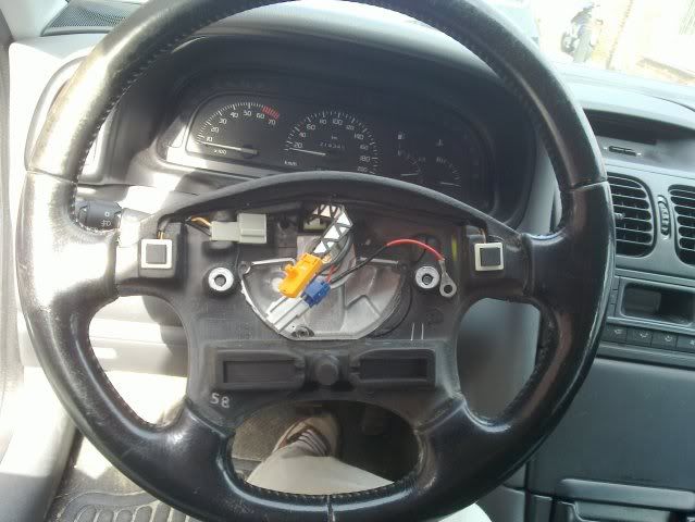

Nou ik zal jullie maar het verlossende antwoord geven..
HET PAST!!!! en wrikken viel trouwens reuze mee alleen de grote T50 torx van de Clio ging lastig.
Hier een kleine how to..

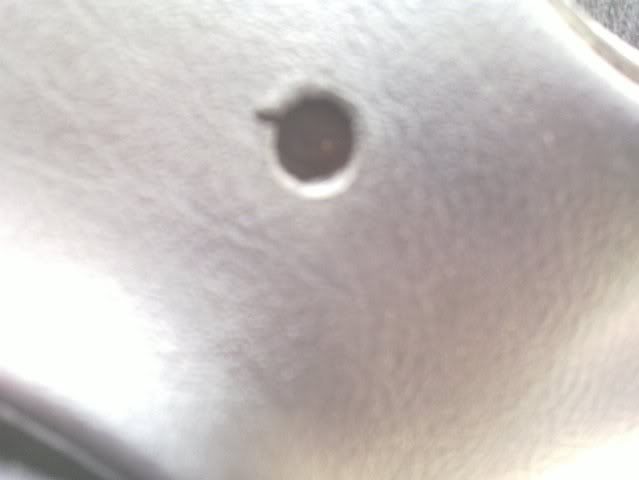

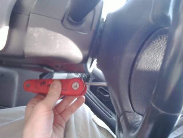

Om het stuur los te kunnen halen moet je eerst de airbag verwijderen..
Aan de achter kant van je stuur met airbag zitten 2 kleine gaatjes..
Hierin zitten T27 torx boutjes, deze haal je er het makkelijkste uit door je stuur zo te draaien (1/4 slag linksom, daarna rechtsom voor de andere kant) dat het gaatje te bereiken is langs de onderkant van je stuurkolom.
Zijn T27 torx allebei los, dan kan je je airbag eraf halen en de stekker loshalen aan de kant van je airbag (platte oranje connector) Dit is bij de Laguna, bij de CLio is het precies hetzelfde alleen zit daar geen aansluiting voor claxoneer knoppen op het stuur.
Daarna met T50 torx, boutje van de stuurnaaf losdraaien..
Stuur eraf halen (wrikken was bij mij niet nodig.. bij zowel de Laguna als de Clio kwam hij er zo af.)
En in omgedraaide volgorde weer in elkaar zetten..
Heb nu dus geen grijs stuur meer in de Clio maar een zwart..
