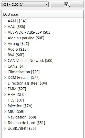

@peter85: Zeer interessant, maar in de scan van mijn ECU's komt vooralsnog geen ECM voor. Ook niet als ik offline in editiemodus de Clio IV selecteer:
Mijn library is van augustus 2017, die heb jij toch ook..?

@mox, ik heb een paar maanden geleden een nieuwe versie gedownload. Uit mijn hoofd gezegd ging het over een database uit 09-2018.
Ik heb overigens niet geselecteerd op de X98, maar op alle ecus. Het viel mij bijvoorbeeld ook al op dat ik de ecu "X07_EPS_v3.0" van dovski niet kon vinden. X07 staat voor de Twingo III, maar ik vermoed dat de RS van Dovski een afgeleide van die ecu onder de leden heeft (vandaar ook de rode tekst).
Dat de ECM niet in het lijstje van de Clio IV staat lijkt vooral een ommissie in de database-file te zijn. Zoals je kan zien wordt de Clio IV (X98) namelijk wel genoemd onder "projecten".
Edit: ik zie nu dat mijn database wel de ECM bevat... :sleeping: Een hele set andere modules zitten er niet meer tussen, waaronder de EMM. Misschien moet ik eens kijken of ik de library van 2017 eraan kan toevoegen.

peter85 schreef: 23 jul 2019 16:15 Een hele set andere modules zitten er niet meer tussen, waaronder de EMM.
Misschien is het voor @dovski een kwestie van een andere library installeren om alsnog de EMM te vinden. Ik heb zoals gezegd de library van augustus 2017 en daar zit de EMM wel in. Google op "ddt2000 08.2017".
