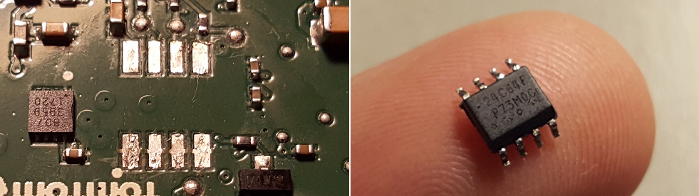

@mox ondertussen weer een stap verder. Heb het boardje helemaal opengemaakt. De chip is gevonden.
Jammer genoeg begaf mijn laptop het qua accu nadat ik eindelijk de data heb weten uit te lezen :smash:
Afbeelding Afbeelding
Het chipje zit bij mij dus aan de achterkant van het boardje.
Ik durf deze in elk geval niet los te solderen aangezien het hele hele kleine puntjes zijn.
Er is progressie wederom😇

Goed bezig. Uitlezen is dus gelukt, zonder dat de print aan de auto gekoppeld was? Ik las namelijk nog ergens dat er een componentje in de weg zit, waardoor de wasknijper niet goed past en bijgevijld moet worden om goed contact te kunnen maken.
Ik ben wel benieuwd naar de inhoud van je EEPROM; een PM met het bestandje (van 8192 bytes) is zeer welkom.
dutchkliko schreef: 04 mei 2019 12:34 Ik durf deze in elk geval niet los te solderen aangezien het hele hele kleine puntjes zijn.
Valt wel mee, toch? :DD

@dutchkliko Ik heb dezelfde situatie als jou mijn chip zit ook aan de achterkant als je klaar bent en je tijd hebt voor een leuke how-to te schrijven dat zou van harte welkom zijn! succes!

@mox @krikke55 Ondertussen is het mij gelukt.
Ik heb inderdaad de wasknijper moeten bijschuren ( zodat de pinnetjes wel verbinding maken)
Hierna heb ik het boordje aangesloten in de auto (enkel zwarte plug) wasknijper op de chip gezet en met wat druk erop (dus vasthouden zelf met wat neerwaartse druk. anders springt ie er af)
Via de laptop uitgelezen, export gedaan. verbinding gedubbelcheckt en de waarde aangepast.
Dus ook met deze type R-links is het wel degelijk mogelijk. Alleen een stukje moeilijker / onhandiger.
Ik ben in elk geval zeer blij dat ik nu deze optie erbij heb :)
