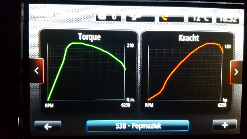

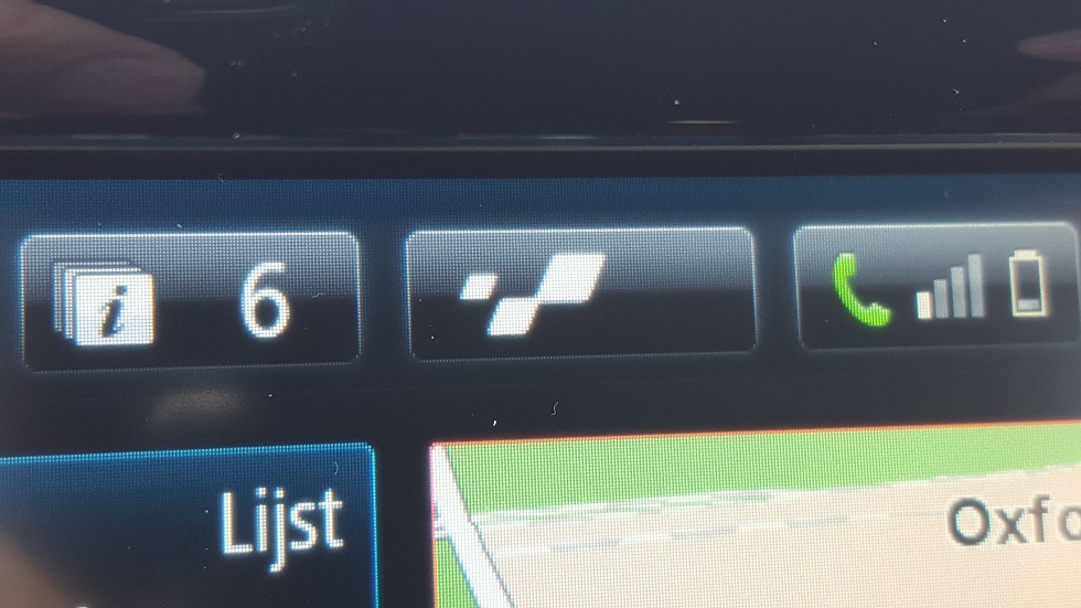

Teaser! Sneak preview! :DD
Mijn Rlink heeft er sinds vanmiddag weer een nieuw (en werkend) knopje bij.
Benodigdheden: een EEPROM-programmer van een paar dollar en een gezonde dosis durf. En ddt4all met een omschakelbare OBD2-interface die met de multimedia-canbus kan verbinden.

Ik heb gewoon klakkeloos de data uit deze posting in de twee configuration slots geschoten en die data lijkt helemaal niet beroerd te zijn. De schaalverdeling langs de grafieken komt overeen met wat je bij een TCe 120 zou verwachten, dus de data lijkt echt afkomstig te zijn uit een GT en niet uit een RS.
Morgen proberen of ik nog meer schermen kan enablen, want er staat veel uit in die GT-configuratie. Misschien werkt zelfs die throttle mapping optie. Ook staat het baktype op dit moment nog op EDC terwijl ik een handbak heb, dus dat moet ik ook nog omzetten.
Ik heb de originele EEPROM van de print afgesoldeerd om hem betrouwbaar uit te kunnen lezen. Na het uitlezen heb ik 'm niet teruggeplaatst, maar opgeborgen. In mijn Rlink heb ik een nieuwe EEPROM gesoldeerd met daarin een aangepaste kopie van de oude.
Je had mijn big smile moeten zien toen ik voor het eerst die animatie met die stoplichten zag :DD

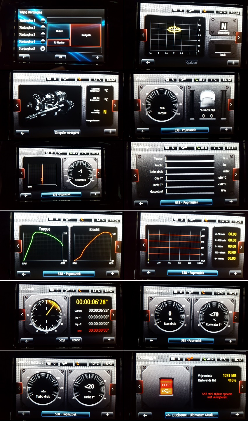

Vandaag de nog ontbrekende features van de RS Monitor ingeschakeld door in het deel van RS configuration slot 1 waarmee opties aan- en uit kunnen worden gezet allemaal enen te schrijven. Alle features zijn nu oproepbaar, maar (nog) niet alles is 100% functioneel. Zaken zoals turbodruk, air intake temperatuur, koelwatertemperatuur en koppel worden bijv. nog niet weergegeven. Of dit een software issue is weet ik nog niet; het lijkt mij dat de benodigde sensoren wel degelijk aanwezig zijn.
Voorlopig ben ik blij met alle nieuwe gratis speeltjes.

mox schreef: 14 apr 2019 02:23 Alle features zijn nu oproepbaar, maar (nog) niet alles is 100% functioneel. Zaken zoals turbodruk, air intake temperatuur, koelwatertemperatuur en koppel worden bijv. nog niet weergegeven.
Zojuist gelezen in het Franse forum www.cliors-concept.com: als je een Rlink met daarin een gedeeltelijk werkende RS Monitor (zoals de mijne) overzet in een RS dan schijnt alles wél gewoon te werken. Vermoed wordt daarom dat het niet aan Rlink ligt en ook niet aan een verkeerde configuratie van de RS Monitor, maar aan de zgh. MIU (Multimedia Interface Unit, één van de vele computers in de auto). In een RS zit een andere MIU dan in een niet-RS.
