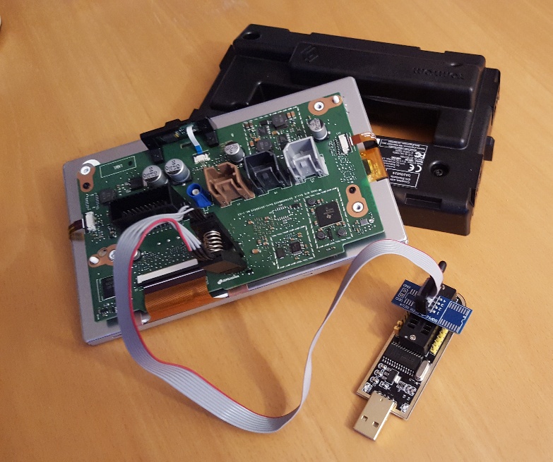

Omdat ik vandaag de benodigde spullen in de brievenbus vond heb ik vandaag aan de hand van dit filmpje alvast een eerste bescheiden hackpoging gedaan om de RS Monitor in te schakelen. Nog geen succes, maar waarschijnlijk komt dat omdat ik de EEPROM probeer te herprogrammeren zonder dat hij voedingsspanning krijgt. Ik heb namelijk (anders dan op het filmpje) de R-link unit uit de auto geschroefd, opengemaakt en binnenshuis aan de laptop gehangen. Scheen volgens een Franse forummer te kunnen, maar kennelijk toch niet; bij het uitlezen van de EEPROM krijg ik allemaal nullen binnen.
Heb daarom ook maar wat blanco EEPROM's besteld (10 stuks voor $0.99, waar hebben we het over..?) zodat ik de goede werking van de programmer kan testen. Als dat goed werkt soldeer ik de EEPROM tijdelijk uit de R-link. Dat lijkt mij betrouwbaarder dan 'm herprogrammeren terwijl hij onder spanning staat, zoals ze dat in het filmpje doen.
Wordt vervolgd. Je zou het misschien niet zeggen, maar dit voelt voor mij minder eng aan dan hacken via ddt4all, want als het misgaat is alleen mijn R-link kapot :laugh:

@Tomasvs ik denk dat de meeste zaken gewoon zullen functioneren. TIjdens het uit elkaar slopen van mijn R-link heb ik bijv. ontdekt dat er een gyrosensor in zit (zwart moduletje bovenaan de print op de foto). Ook staat er een filmpje op youtube van een gast met RS Monitor in een Megane diesel en die is ook best volledig.

@mox jij bent zo te zien een veteraan op dit gebied en jij hebt het zelfs al geprobeerd, helaas nog zonder succes. Ik heb een aantal vragen. Klopt het dat je de grote brede zwarte kabel erin moet hebben gedurende het hele proces? Is dit de juiste volgorde; laptop aansluiten, originele waardes eruit vissen, loskoppelen, backups maken, nieuwe waardes invoeren, opnieuw aansluiten en overschrijven met de nieuwe waardes. Mis ik iets, of moet het anders? Ik ga een gokje wagen, ik ga het proberen terwijl het onder spanning staat.
Geplaatst: 20 jul 2018 00:19
Die volgorde is inderdaad zoals ik hem ook begrepen heb, maar ondanks de succesverhalen heb ik toch besloten om de EEPROM los te solderen. Het idee dat je 2 parallelle voedingsspanningen (die van de auto en die van de programmer) tegen elkaar op laat boksen staat me gewoon niet aan. Voordat ik de soldeerbout pak wil ik wel eerst uitgebreid oefenen met een leeg exemplaar (vullen met data, teruglezen/verifyen, afzonderlijke bytes editten etc.), dus daar zit ik nu op te wachten.
Tenzij jij hier voortijdig komt melden dat "in-circuit" gelukt is, dan probeer ik het misschien ook ;)

Staat mij ook niet zo aan inderdaad, maar lees nog nergens dat het fout is gegaan. Durf de stap wel te wagen. Wacht nu op de spulletjes, zodra ze binnen zijn, ga ik er mee aan de slag. Dus jij kon de EEPROM wel lezen, mox? Maar dat je alleen maar nullen ziet, komt denk inderdaad omdat het niet aangesloten is. Ik snap alleen nog niet echt wat ik met die 2 tabellen moet, weet alleen dat je bij regel ‘00000B10’ het tweede kolom naar ‘02’ moet aanpassen voor Clio RS. Maar al die andere waardes dan, moet ik dan gewoon alles van regel ‘00000B10’ tot en met ‘00000C90’ overnemen van die 2 tabellen? Weet nog niet hoe de standaard waardes eruit zien van de Clio RS, misschien is het wel vrij identiek en hoef je maar een paar waardes aan te passen.
Geplaatst: 20 jul 2018 18:58
Op mijn spanningsloze R-link kreeg ik inderdaad allemaal nullen te zien toen ik de EEPROM uitlas. Als ik de "wasknijper" nergens op aansluit krijg ik allemaal enen (FF hex) te zien. Eén van de ledjes op de programmer brandt schel als ik de wasknijper niet aansluit en gaat enigszins flauw branden zodra de knijper op de (spanningsloze) EEPROM geklemd zit. Lijkt mij dat de USB-poort te weinig stroom levert om de hele R-link van voeding te voorzien.
Het is me ook nog niet goed duidelijk wat er met die 2 configuration slots moet gebeuren. Misschien werkt het meteen nadat je op adres 0B11 een 02 hebt ingevuld, maar het kan ook zijn dat je de configuration slots nog moet vullen. Als ik het goed begrijp is het met ddt4all mogelijk om de data voor die slots automatisch te laten genereren door een script dat in (sommige versies van) de ddt2000-library aanwezig is.
[MIU] -> BIC/A2/A3/ V21 -> RDBI/WDBI -> Configuration -> Vehicle environment -> Script 14
Ik krijg in mijn ddt4all geen BIC V21 te zien, alleen V22. Geen idee of dat erg is.
De configuration slots zijn essentieel en volgens mij per auto uniek. Het chassisnummer van de auto schijnt er bijvoorbeeld in te staan en de juiste schaalverdeling voor de diverse grafieken, afhankelijk van het motortype. Zolang je een goede backup van de originele EEPROM hebt bewaard kan je met een gerust hart wijzigingen proberen, ook al start R-link daarna misschien totaal niet meer op. De twee configuration slots staan ook in de EEPROM, vanaf resp. adres 0B12 en 0C02. Je kunt ze wijzigen via de programmer, maar dat is omslachtig. Via ddt4all gaat veel makkelijker.
Edit: wat onwaarheden over de configuration slots doorgestreept.
