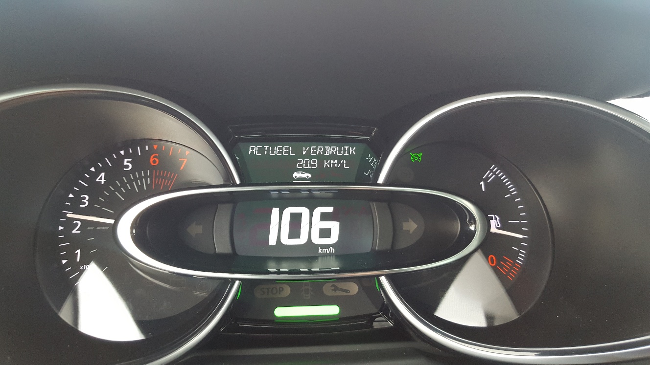

Eén dingetje hebben we nog wél aan kunnen passen en het stond niet eens op mijn lijstje:
Ik vind super prettig! :D

Wat is er omgezet dan? Zie geen "feature" die ik niet herken?
Of is het de tekst? Dat je i.p.v. 6.5L / 100KM ziet, dat je nu het andersom kunt lezen dus. 1 op 14 o.i.d. in jouw geval dus 1 op 21 (bijna dan).
Geplaatst: 17 jan 2018 18:14
door B.Kokkelmans
Precies!

Ik ben net bij de dealer geweest maar ze kunnen de vebruiksinstelling 1 op 20 of 8.0/100 niet wijzigen volgens hun. Hoe hebben ze dat bij jou gedaan?
Geplaatst: 15 feb 2018 13:28
Bij mij deden ze dat "gewoon" via de CLIP. De monteur bladerde door de schermen en op een gegeven moment kwam die optie voorbij. Het was iets van "afstand/volume" i.p.v. "volume/afstand". Vooral dat woord "volume" kan ik me nog herinneren, want ik dacht eerst dat het met de radio te maken had.

Kan je inderdaad met DDT4all doen, zit in tableau de bord, niet in radio.
