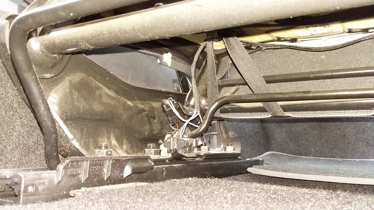

Onder de bestuurdersstoel tref ik een stekker aan die nergens op aan lijkt te zijn gesloten en op het eerste gezicht ook nergens op past.
De bekabeling komt vanaf de zijde van de middentunnel.
Een fotootje:
Het lijkt een stekker met een microswitch te zijn, je hoort de switch klikken als je op het metalen lipje duwt.
Het is niet van de gordelverklikker want die doet het, en ik denk ook niet van de airbag want die geeft geen storingen.
Wat is het dan wel?

Hmm, om mijn eigen vraag te beantwoorden... het schijnt een sensor te zijn die bepaalt of de stoel ver naar voren staat of niet, en daarmee het volume van de frontaalairbag afstemt.
Nu nog kijken of ik hem weer vast krijg.

Moet dat dan deze zijn? Zo zit het bij mij. Mag wel eens afstoffen daaronder :mad:

Ha ja, dat is hem...!
Nou moet het wel lukken.

Gelukt, dank voor de foto!
