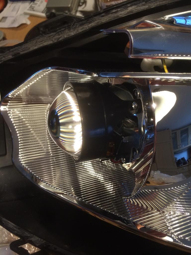

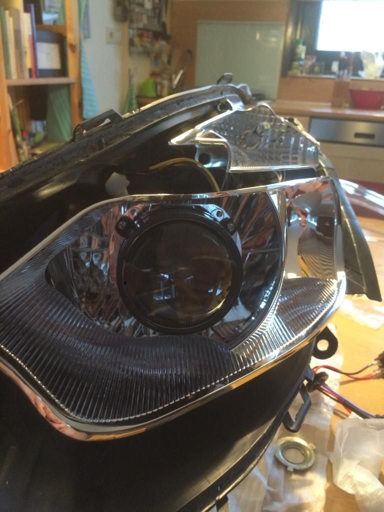

ik heb een extra set koplampen voor de clio gekocht en daarvan de kap afgehaald, projectors bij retrofitlab besteld en ingebouwd. het inbouwen gaat vrij makkelijk moet alleen nog wachten op passende shrouds want ik had een set die niet paste omdat de reflector in de lamp vrij klein is. dit is imo de enige mooie xenon die er is, persoonlijk vind ik een xenon lamp in een halogeen reflector er niet uit zien.
hier een foto van hoe het er nu uitziet, ik zal een paar foto's erbij zetten zodra het klaar is:

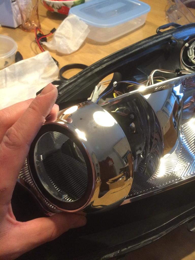

en hier zie je dat de shroud die erbij zat te groot is voor de reflector

Held! Dit ga ik volgen

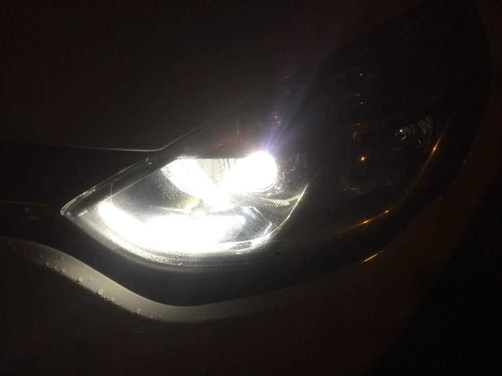

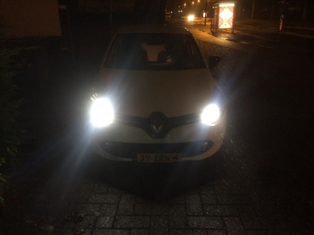

ik heb de mijn koplampen gister in de auto gebouwd, hier is het resultaat!
als er genoeg interesse is wil ik wel een how to ervan maken.

Op de foto's lijkt het ook nog alsof er veel strooilicht is maar dat is er helemaal niet, die projectors hebben een strakke lijn aan de bovenkant. De camera van de iPhone kan niet overweg met zoveel licht denk ik.

Eigenlijk past er in de koplamp geen 1 shroud, dat komt doordat de reflector vrij klein is en er heel weinig ruimte is als de projector is ingebouwd aan de bovenkant.
uiteindelijk op aanraden van retrofitlab(die zelf ook een set open hadden liggen) paste alleen de E46R shrouds nadat je die zelf bewerkt had met een dremel.
