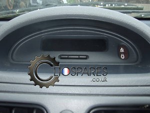

Wel ben ik er inmiddels achter gekomen dat er verschillende displays zijn (die console dingen) voor dit type. Welgeteld 2 verschillende.
De goedkoopste (en misschien werkend voor de mijne):
Opgedeeld in 2 stukken. Links een opbergvakje, rechts de waarschuwingslampjes voor gordel en openstaande deur en een display met een klokje.
En 1 die tijd, radio en temperatuur laat zien i.c.m. gordel en opendeur waarschuwing.
Nu had ik een foto gemaakt een paar maanden geleden toen ik mijn dashboard uit elkaar had, en nu kan ik op de plek van dat display een stekker zien liggen (voorbereid?).
Nadat ik duizenden Clio's op MP heb bekeken, heb ik een paar gezien die het goedkoopste display erin hadden zitten i.c.m. mijn tellerbak. Toevallig was ik afgelopen week op de sloop en stond daar een Clio met zo'n display. Deze ga ik er daar uithalen en in mijn auto zetten. En als de stekker niet blijkt te passen dan sluit ik het gewoon niet aan. Lijkt ook wat mooier vind ik met zo'n display in plaats van een bakje.

De display die de temperatuur ook laat zien gaat denk ik niet passen. Zal wel een andere stekkeraansluiting hebben. Maar als ik het mij goed herinner stonden er 2 Clio's, 1 met het simpele display en 1 met temperatuur. Ik haal ze gewoon allebei los en vergelijk ze dan met elkaar. Ziet de stekker er hetzelfde uit dan probeer ik die met de temp!
Maar er zal toch ook een kabel naar de spiegel moeten gaan dan? Hoe zit dat dan weer haha

Het aansluiten gaat hem denk ik niet worden.
Vandaag het display uit de sloper gehaald en daar bleken 2 andere stekkers erin te zitten. De stekker van de foto zat ook in de sloper maar die zat ook niet aangesloten.
Ik zet het display er dus gewoon in en mocht ik toch de goede kabels hebben dan is dat leuk meegenomen.

Bedankt voor je reactie martijnthomas. Die met die 2 stekkers is inderdaad voor het luxere display met radio. Hier was ik zelf ook al achter en is voor mij niet relevant (zou veel te veel gedonder met kabels opleveren).
Ik heb op de sloop een display gescoord met klokje en temperatuur en waarschuwingen voor gordel en openstaande deur. Hiervoor is 1 6 pinnige stekker nodig voor de tijd/temperatuur en 1 kleintje voor de waarschuwingen. Ik betwijfel echter of deze stekkers ook in mijn auto liggen (blijft een RN dus ik denk het niet). Ik had ook al geen temperatuursensor dus heb mijn twijfels.
De kabel die bij mij losligt (en ook los lag in de sloper) is een dikke vierkante met 5 pinnetjes en zit vast geklikt op het dashboard. De functie van deze stekker ontgaat me.
Zelf ga ik geen kabels trekken omdat ik denk dat het toch niet zo veel zin heeft en ik daarnaast 2 linker handen heb. Het klokje zit bij mij trouwens gewoon onder mijn kilometerstand dus in de tellerbak net als de waarschuwing voor de gordel en de deur (ook al werkt die niet?).

Ik heb hem eens goed bekeken en met een lampje achter het display geschenen en ik kan daar geen temperatuur op vinden, alleen de klok (ik kan 88:88 zien en verder nergens 88°C). Nu is dat geen enkel probleem omdat ik ook geen sensor in mijn spiegel heb en geen draadjes ga trekken daar. Maar nu lijkt het me wel leuk dat klokje werkend te krijgen. Hoe kan ik dat voor elkaar krijgen? De stekker kan ik nog uit de sloper halen met een stukje kabelboom, maar welke draadjes moet ik dan waarop aansluiten?
Mijn klokje zit nu onder de kilometerstand dus dat zou betekenen dat ik er 2 heb maar dat maakt niks uit.
Iemand die mij kan helpen? :)
Oh en weet iemand misschien hoe die kap die over het display gaat en vast zit aan de rest van het dashboard vast zit? Geklikt of gekit? Volgens een demontage bedrijf zit die namelijk af fabriek gekit en dat lijkt me een beetje raar.
