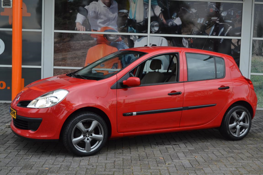

Nadat er een nieuwe revisie versnellingsbak +koppelings set zijn vervangen hoor ik een bonkend geluid tijdens het sturen.
Ik hoor het ook in mindere mate als ik rij zonder te sturen.
Nu weet ik dat de hele stuur inrichting los moet als ze de bak er onder uit halen.
Iemand een idee wat het zou kunnen zijn?
Clio 1.5 Dci 2006
Bij voorbaat dank
http://i1254.photobucket.com/albums/hh6 ... a957d4.png
Bonkend geluid bij het naar rechts en links sturen
