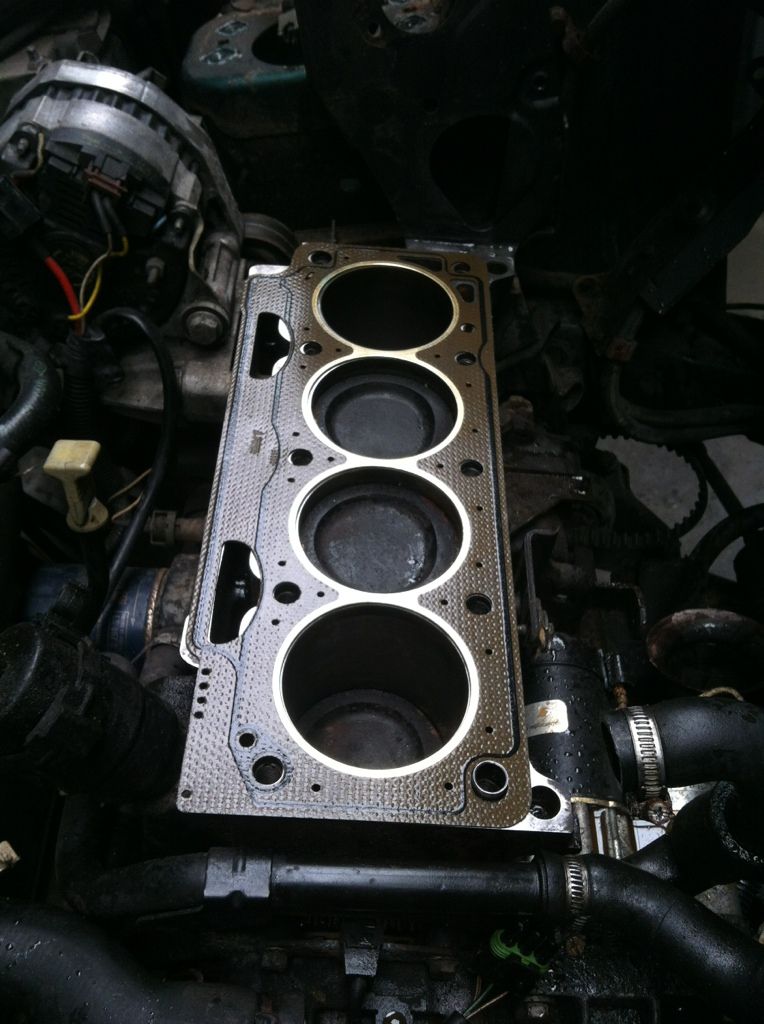

Hallo,
Vandaag auto weer eens op de brug gehad en was al op de hoogte van een olie lekkage maar had gedacht aan een kleppendekselpakking of carterpanpakking.
Helaas bleek dit allebei niet het geval en kwam ik tot de conclusie dat het vanaf onder de auto met de neus naar voren, linksboven het uitlaatspruitstuk zit. Het komt vanaf de koppakking vandaan.
Startmotor is doorweekt, alles zit onder de oliespetters.
Dit is waarschijnlijk een afdichting tussen het oliekanaal van onderblok naar kop, een lekke koppakking dus. Maar dan naar buiten en word geen koelvloeistof verbruikt.
Is dit een clio kwaal?
Distributie is door vorige eigenaar 15000km geleden gedaan. Deze is niet herbruikbaar?

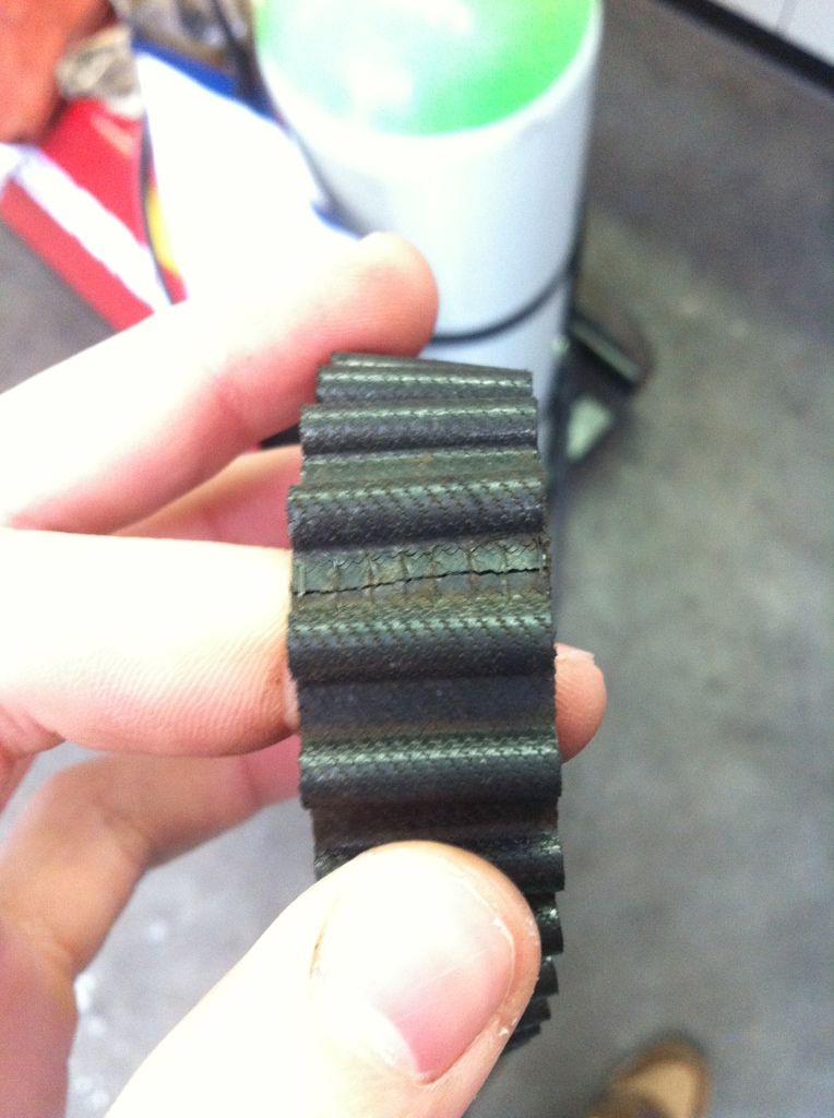

Probleem is opgelost gister, evenals het missen van vermogen..
Koppakking lekte niet alleen olie naar buiten, maar ook een minimale hoeveelheid kvs naar binnen.
En dan ook nog eens een distributieriem tegenkomen die op knappen stond..
Dus kop gecheckt, niet krom. Gelukkig.
Alles gereinigd en netjes teruggebouwd met nieuwe spulletjes!
Re: Clio1 Ph.2 RSI ernstige olie lekkage
Da's dubbel mazzel :thumbsup: .
Niks te vlakken , en die riem... :shock: Die had niet lang meer.
Boss
Bericht door Boss »
En die zou dus 15000 km geleden vervangen moeten zijn...
Op de spanrollen zat roest dat nog ouder dan mijzelf was haha
