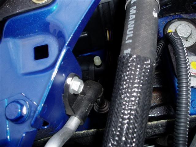

Re: Lampen afstellen
ik heb die witte dingetjes ook zie ik maar daar heb ik niks mee gedaan,
bovenop heb ik torx schroefjes en die kan ik aandraaien of losdraaien voor verhoging of verlaging.
zie foto's hieronder:
http://i.imgur.com/xVKfU3I.jpg
http://i.imgur.com/FVQ58Qo.jpg
Zoals je ziet staat er ook 1.2% met headlight naar beneden.

Hehe jawel dus. Jij bedoelde eerst die torx schroef en toen kwam Ezra met die witte busjes. Aangezien hij verder niks zei over wat ik moet gebruiken ging ik er van uit dat ik torx moest hebben. Logisch dat het dus niet werkte..
En dat witte busje zit op de stelmotor van de koplamp dus je kan ze zo zelf hoger of lager zetten.

Oke haha sorry hiervoor, die torx was specifiek voor bovenop de koplamp zoals in mijn plaatjes.

Ik heb trouwens gezien dat als je een lange inbussleutel hebt je via de bovenkant van de koplamp door een gat naar beneden kan met je inbus direct in dat witte plastic ding.
Hierdoor kan ik beide kanten makkelijk afstellen maar ik heb geen idee op welke hoogte helaas. (1 meter ofzo?)

Nou bij mij zit helemaal geen aansluiting. Het is gewoon een rond gat. Lijkt ook niet echt op de busjes op die foto van Ezra, ze zijn wat smaller en wat langer. Heb met allemaal verschillende kopjes lopen draaien maar er gebeurt niks. Als ik met de hand draai zie je hem wel bewegen alleen zit die zo strak dat ik dat waarschijnlijk met een tang moet doen (die ik nu natuurlijk niet bij me heb..)
Of heb ik nou een ander stelmechanisme of zo?
Renault Clio 1.2 RN ('99)
Maak is een closeup foto van jouw stelmechanisme, ik heb hetzelfde als Ezra en volgens mij schijnen me koplampen nu wel meer omhoog, waarschijnlijk een beetje te hoog maarja zaterdag fixen en rij niet vaak in de avond.
