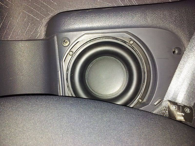

eindelijk zijn ze binnen ! vanavond nog geplaatst .. ik zal morgen foto.s maken van hoe ze gemonteerd zitten , want dat was nog wel even een kunstje.. hier vast een idee van de woofers !

hier de pics van de montage. ik heb de "basket"(het frame) iets moeten aanpassen anders paste ze niet op de originele plek. de woofers spelen lekker fris en hebben een grote uitslag. veel lucht verplaatsing dus veel druk. Maar ..........het kast volume is te groot. ik was er al bang voor maar ja. resultaat: lekker diep laag, bijzonder diep eigenlijk voor zo'n klein woofertje maar weinig punch en attack laag en bij hoge volumes is de woofer oncontroleerbaar, hij mist duidelijk de tegendruk van een kast(volume). conclusie .. prima alternatief om wat extra laag te krijgen, maar ik zal moeten spelen met een kleinere ruimte om een ideaal geluidsbeeld te krijgen .

Re: clean install 13 cm subwoofers (ze zijn binnen!) .
isolatie in de ruimte erachter stoppen zal denk ik al een hoop schelen
vandaag de boel opengehad en helemaal geisoleerd met noppen schuim en de gaatjes naat de woofer netjes dicht gekit. resultaat: een strakker kick laag.
conclusie :
de 5 inch woofers zorgen voor een prima aanvulling van een eventuele betere composet in de voordeuren. op normale volumes(radio tussen 18 en 24) is het laag zelfs diep en geeft een lekkere kick. alles boven het volume (26) geeft een te harde dreun en mijn set en anfstelling kan dan de boel niet goed meer aan.
Kortom: perfecte toevoeging voor de laag van een standaard radio (met eventueel een goede compo set voorin) weergave indien je de hele kofferbak schoon wilt houden en geen verwachting hebt dat je de euro's van het dak kan laten stuiteren.

timovd
Op de achterbank heb hoor je dus alleen maar laag en alleen de hoge tonen van de tweaters op het dashboard. Voor de bestuurder (en bijrijder) is dit prima, maar achterin lijkt dit mij niet fijn.
Hoe heb je overigens de aansluitingen vastgemaakt? Op de derde foto van DIT bericht zit er nl. een stekker die ook op de andere speakers zit.

jeroentune
hallo TIM .
in de deuren heb ik dus ook 13 cm laag van MTX maar die spele hoofdzakelijk Mid en midlaag .e ndan het laag aangevuld door het laag bij de achterbank. klopt , achterin heb je meer laag dan voor zelfs te veel .. echter ... wie zit er nu achterin ? ik rij er voor 85 % alleen in .. !

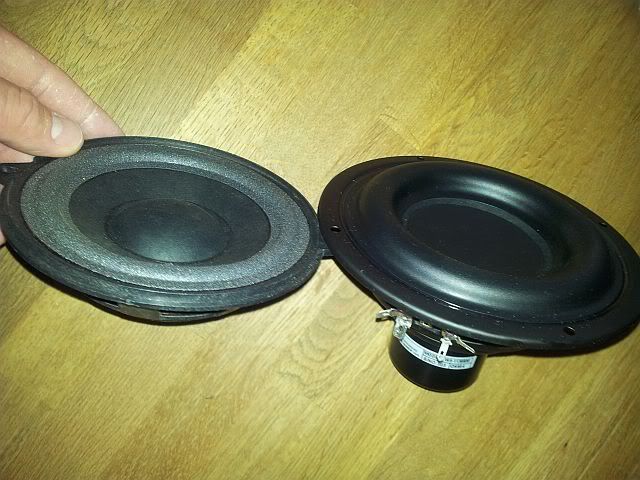

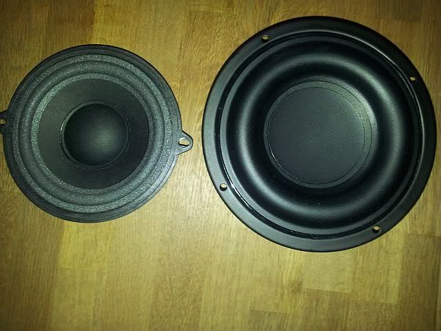

Update :
ik merkte dat bij wat hoger volu,e de 13 cm units het toch niet goed aankunnen. oversturing en clippen was het gevolg .. ik denk dat de Hifonics Zeus toch een beetje te veel van het goede was .. dus volgende stap :
toch maar aan een subwoofer.
op vrijdag middag een passend kastje gebouwd van 23 liter met een BR poort. keurig berekend volgens de waarden van de nieuwe 8 inch woofer. een mooie Focal uit de kevlar serie. deze speelt WEL erg lekker op de Zeus. en nu is het weer zoals ik het wilde... jammer van de kofferbak ruimte maar ik heb het tot een minimum weten te beperken .. kistje van 18 cm diep bij 50 cm lang en 35 hoog .. staat tegen het rechter achterwiel aan ..
ik ga binnen kort de 13 cm subs weer uitbouwen en er 2 mid units inzitten om het middlaag wat op te vullen indien nodig .. wellicht dat ik iemand kan verblijden met 2 13 cm subs die met een klein versterkertje het laag willen ondersteunen...
foto.s volgen.
