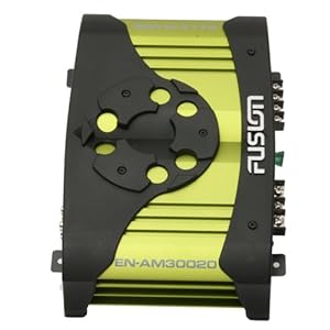

Ik heb al enige tijd een subwoofer van fusion. Complete set van de mediamarkt 300 watt.. stelt niet heel veel voor, maar voegt wel wat toe :thumbsup:
Ik heb de woofer een tijdje uit mijn auto gehad, omdat ik aan het verhuizen was en de ruimte dus nodig had. Nu wil ik de woofer weer in mijn auto hebben, en heb zojuist alle kabels gelegd en aangesloten.
De versterker staat aan (lampje brand) maar zoals verwacht komt er niets uit de woofer.
Ik weet zeker dat ik alle kabels goed heb aangesloten, aangezien de remote bijvoorbeeld nog in de radio zat van de vorige keer. En derest van de kabels spreekt voor zich :thumbsup:
Hebben jullie enig idee waar dit aan kan liggen? Of is het toch de remote?
Het gaat zich om deze versterker en woofer:
(Het gaat zich dan alleen om de sub.. )
Alvast bedankt! :worship:

Kan je tulp kabel zijn of slechte massa Of mischien is je versterker uitgang kapot

Massa is goed, want het lampje brand gewoon.. de versterker staat dus gewoon aan..

dan zou ik zeggen meten is weten of is heel mischien je versterker uitgang van de radio stuk

Ik denk dat de remote niet lekker zit, zonder remote doet de versterker niks meer dan aanstaan :thumbsup:

Probleem is opgelost. Ik had m verdeelt over 2 kanalen, moest op 1 kanaal staan. Met hulp van Mike opgelost :thumbsup:
