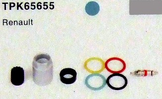

Of je kijkt naar de rood, geel, groen of zwarte ring op het ventiel. Daar kan je ook aan zien op welke plek op de auto het wiel hoort.

Re: TPMS - Tire Pressure Monitoring System
Dat hebbe de nieuwe ventielen niet arjan.. Is gewoon een rubber ventiel met sensor
