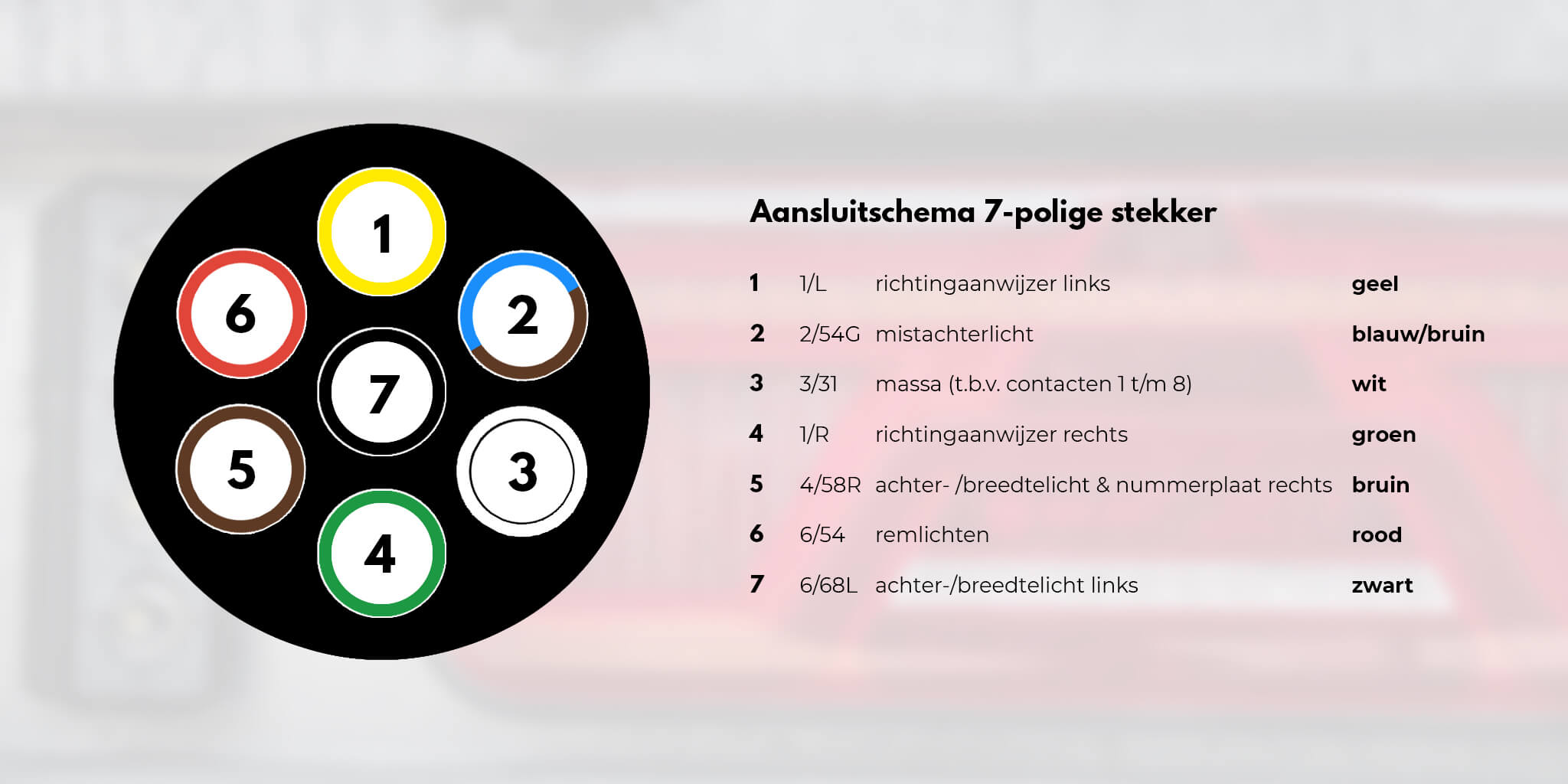

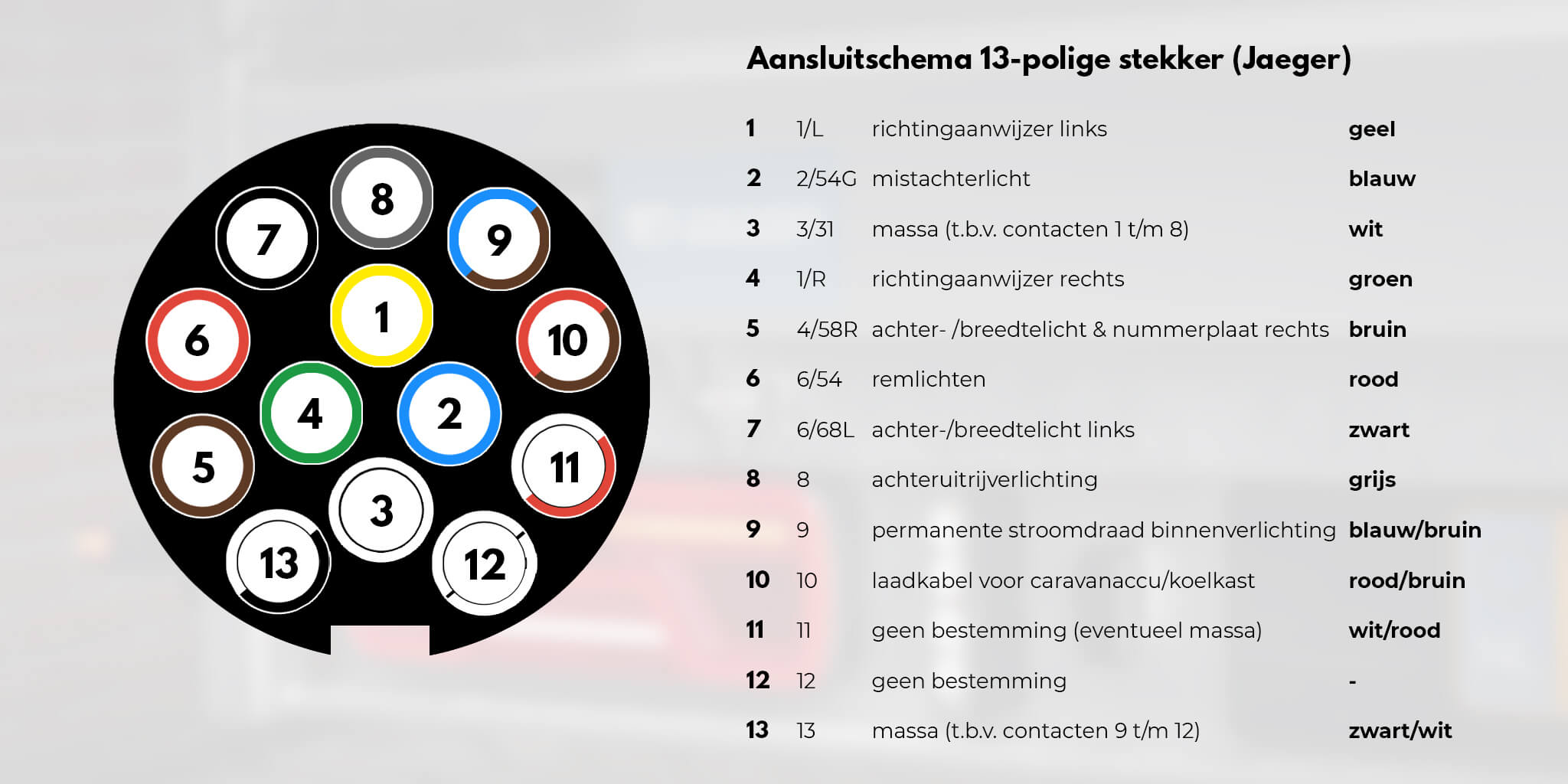

Hierbij 2 foto's met de verschillen zodat je weet wat je extra nodig hebt. Het is geen rocket science gelukkig.
7 polig:
13 polig:

Hi Mees,
Bedankt voor de fotos! Die had ik inderdaad ook gevonden. Maar ik kon er niet helemaal duidelijk uit worden welke kabels er nou wel en niet achterin mijn Clio liggen.
Ik kan bijvoorbeeld wel een 12v aansluiting vinden (permanent) maar dit lijkt een heel dunne ader. Dus ik was benieuwd of er ergens een overzichtje was met wat er aan kabels achterin de Clio ligt.
