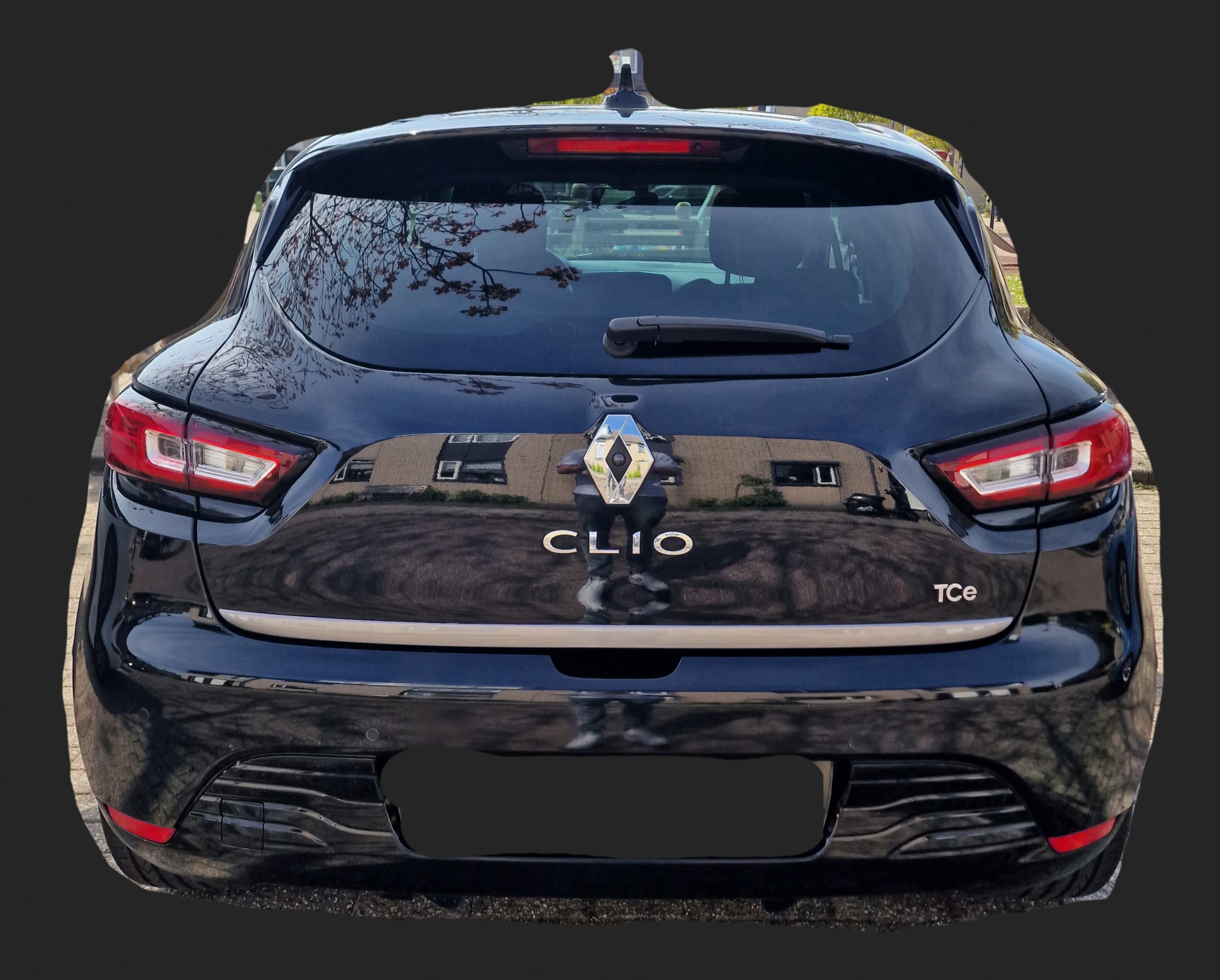

Ik vind het er een stuk beter uit zien, dat het gewoon 2 witte lichten zijn ipv 1 witte en 1 rode.
Ook moet ik zeggen, dat met goede ledjes er in, het met een achteruitrij camera en met het zicht achteruit helpt.
Dit is hoe het er bij mij uit ziet.
