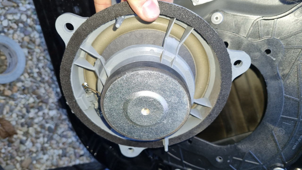

Dit is trouwens de standaard speaker van de voordeur bij de BOSE editie:

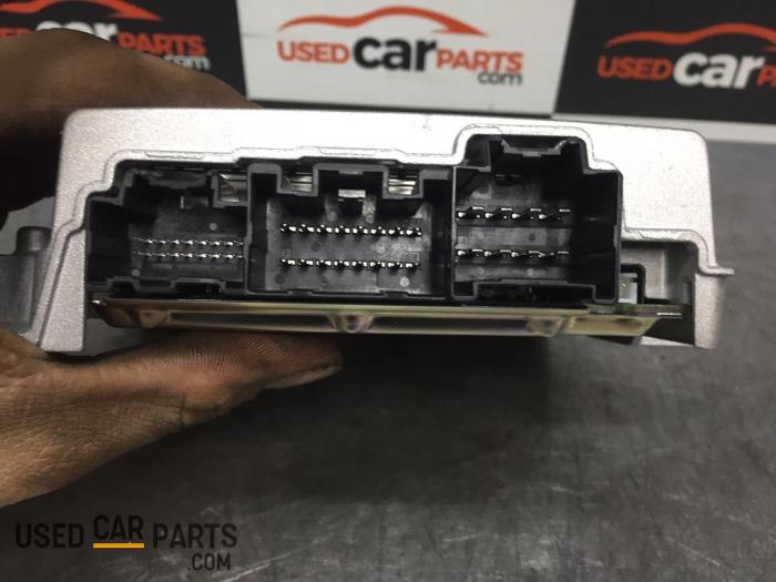

De standaard ingebouwde subwoofer en de versterker:

Ik heb e.e.a. nog nooit goed bestudeerd, dus ik vind je foto's erg interessant. Hangen alle speakers aan die eindtrap in de kofferbak en is de "headunit" achter het dashboardkastje alleen een preamp? En de tweeters in het dashboard, die hangen wel rechtstreeks aan de headunit neem ik aan?
Heb je de pinout gegevens van die 3 stekkers op de eindtrap? Waar lopen ze naartoe?

Passende verloopstekkers vinden zal een behoorlijke klus worden. Ik vond onderstaande foto van de male connectoren op de Bose eindtrap. Deze connectoren zal je dus moeten zoeken, maar dan als kabeldeel met losse draden en/of contacten.
De headunit achter het dashboardkastje is niet van Bose, maar hoort bij Rlink (lees: Tomtom). Er zit op zich ook al een eindversterker in, met speaker outputs.
De onderste connector is o.a. verbonden met het touchscreen.

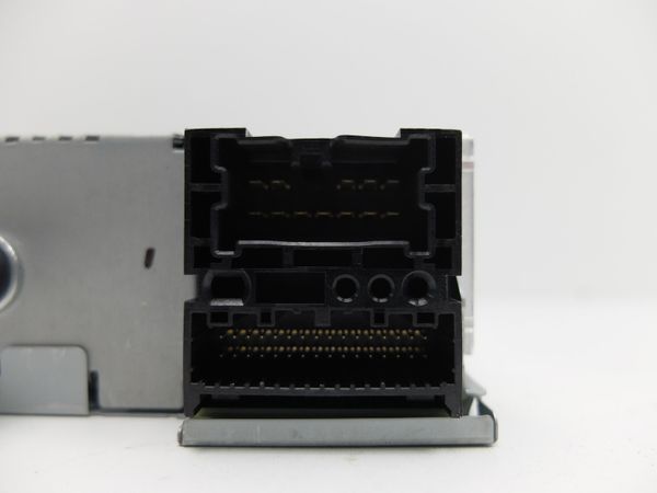

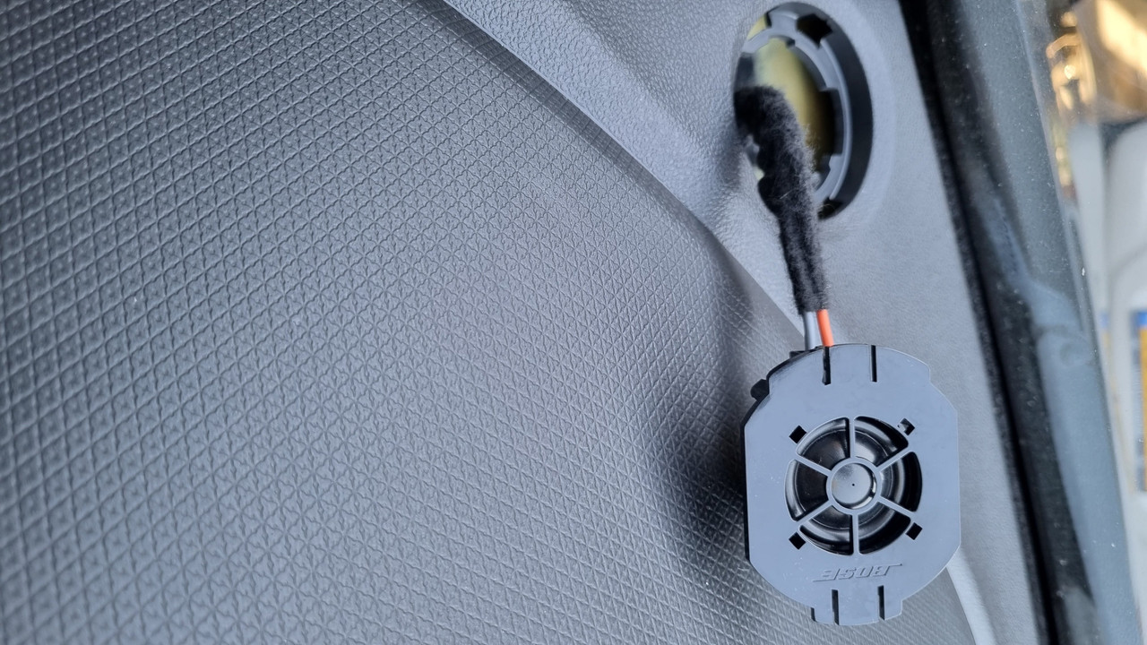

Zo, ik ben weer een stukje verder gegaan. Ik heb onder andere foto's van de tweeters (kabel loopt richting headunit, geen idee of die daarvan output krijgt) R link head unit en heb nu de speaker uit de deur.
Tweeter
tweeter 2
Klopt het dat er een crossover in het speakertje zelf zit waar ook die tekst op staat?
Frame achter speaker in voordeur
standaard Renault Clio Bose speaker
Nu is de vraag, wat voor component speakers gaan er nu in??
headunit R-Link
achterzijde R-Link
stekkers R-Link
Al met al zal alleen het dempen van de deuren al een enorme vooruitgang zijn, maar ik wil toch nieuwe speakertjes bestellen!

Die grijze USB-achtige stekker op de headunit heb ik nog niet eerder gezien en zal wel naar het touchscreen lopen, want daar zit zo'n zelfde stekker op. Verder blijft het interessant om te weten waar de deurspeakers naartoe lopen. Mocht je toevallig op de headunit een "achteruit"-pinnetje ontdekken t.b.v. de rear view camera, dan houd ik me aanbevolen! Ik wil de camera graag inschakelbaar maken zonder dat de auto in z'n achteruit hoeft te staan.
