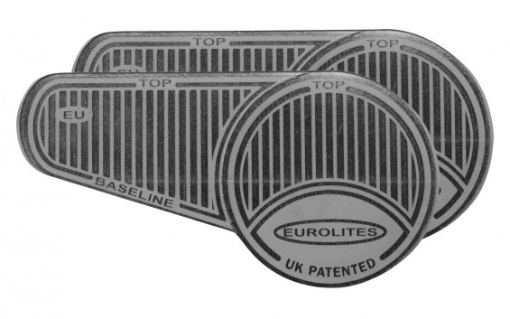

Vroegâh, met de koplampen met met het prismaglas kon je dat simpel met een stukje tape doen wat op het driehoekje van de lamp plakte. Tegenwoordig met de heldere lampen bepaald de bolling van de reflector of lens hoe de lichtstraal is gericht. Om die lichtstraal voor gebruik in links verkeer aan te passen zodat je niet verblind zijn er tegenwoordig de "Eurilites" stickers.

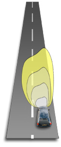

En officieel zijn ze wel verplicht. Je lichtbundel is namelijk nu zo afgesteld dat de berm verder verlicht wordt dan de middenstreep en ga je aan de andere kant rijden verblind je dus je tegenliggers:

ik haal in ieder geval zo'n setje wat Arjan toont, eventueel met de lampen iets naar beneden gedraaid
