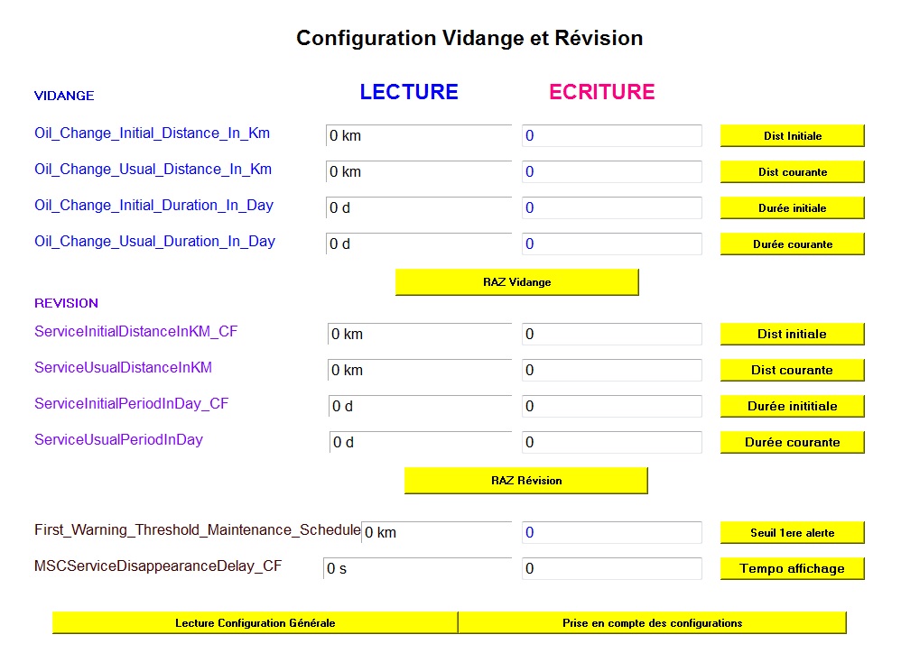

Bij de Clio te vinden in:
[Tableau de bord] -> Ecran Configuration TdB -> Config Vidange et Révision (NPE)
@Triggerhappy: gaarne bevestiging, bijvoorbeeld met een screenshotje van je nieuwe waardes erbij. Krijg je ook eens een keer credits in de beginpost :DD

mox schreef: 02 aug 2019 10:34 Bij de Clio te vinden in:
afhankelijk van de auto die je hebt dien je het juiste menu te kiezen denk ik linksboven, in geval van mijn Trophy is het dus deze, voor de Clio kan het net iets anders zijn wellicht. Zie afbeelding hieronder:
In de de bovenste 2 velden afstand / tijd interval bij reset boordcomputer, in de onderste 2 velden de huidige teller aanpassen (na de reset gedaan te hebben in een eerder geval) Ik heb de laatste aangepast om zeker te weten dat ik de goeie velden te pakken had. (afbeelding overigens in "editie modus" even geschoten.)
Geplaatst: 06 aug 2019 01:47
Het menu voor de Clio IV (te vinden onder [Tableau de bord] -> Ecran Configuration TdB -> Config Vidange et Révision) ziet er inderdaad anders uit:
Ook dit screenshot is in "editie modus" gemaakt. Ik zal binnenkort in de auto kijken wat er precies voor waardes zijn ingevuld.
