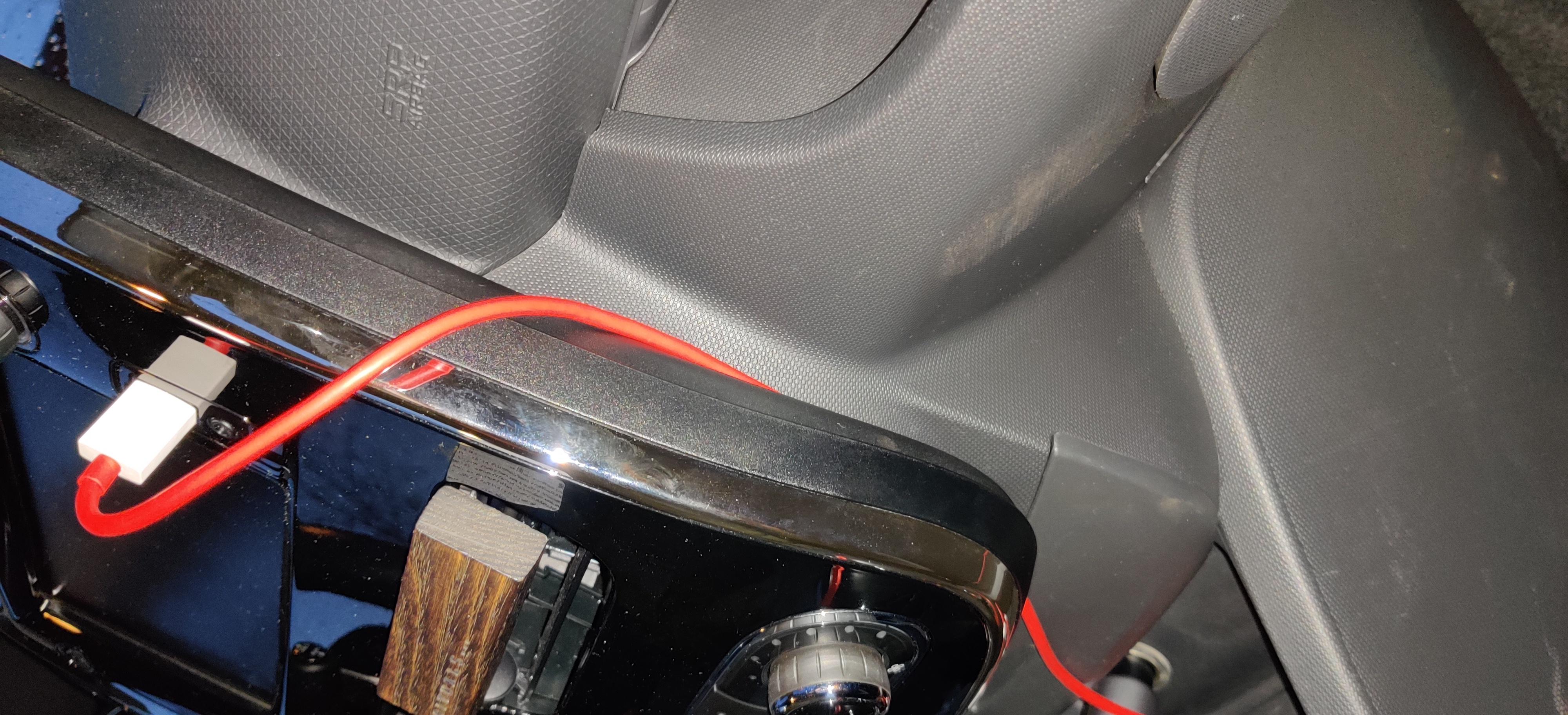

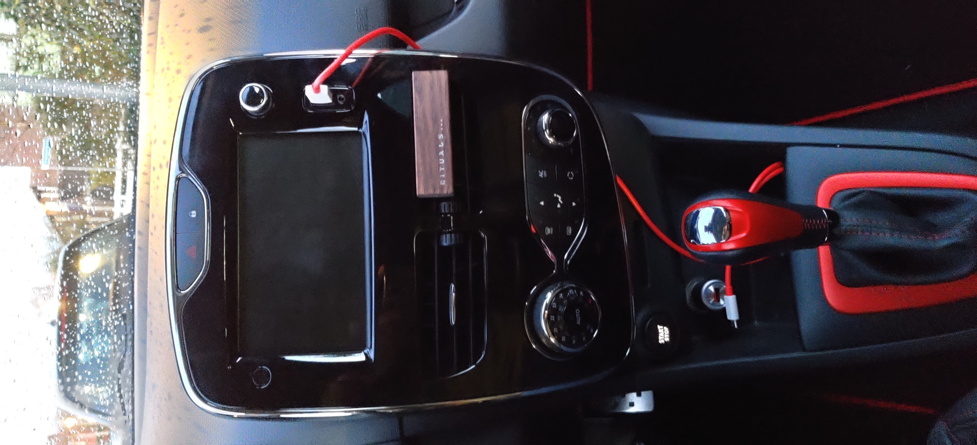

Geplaatst: 23 nov 2020 17:10
door renevuijk
Bedankt alle voor jullie reacties.
Aan de achterkant solderen durf ik niet aan, ik heb het opgelost met een haaks kabeltje en deze onder het dashboard verwerkt naar mijn carkit.

Ik heb hem momenteel zo zitten. De kabel gaat meteen achter het front onder de radio door en zo door een kleine uitsparing in het plastic komt de kabel achter het front vandaan waar die moet zitten als m'n telefoon in de houder zit.
(Let alsjeblieft niet op hoe vies alles is :cry: waar ik woon staan een tiental dennenbomen en ja, dan weet je hoe laat het is...)

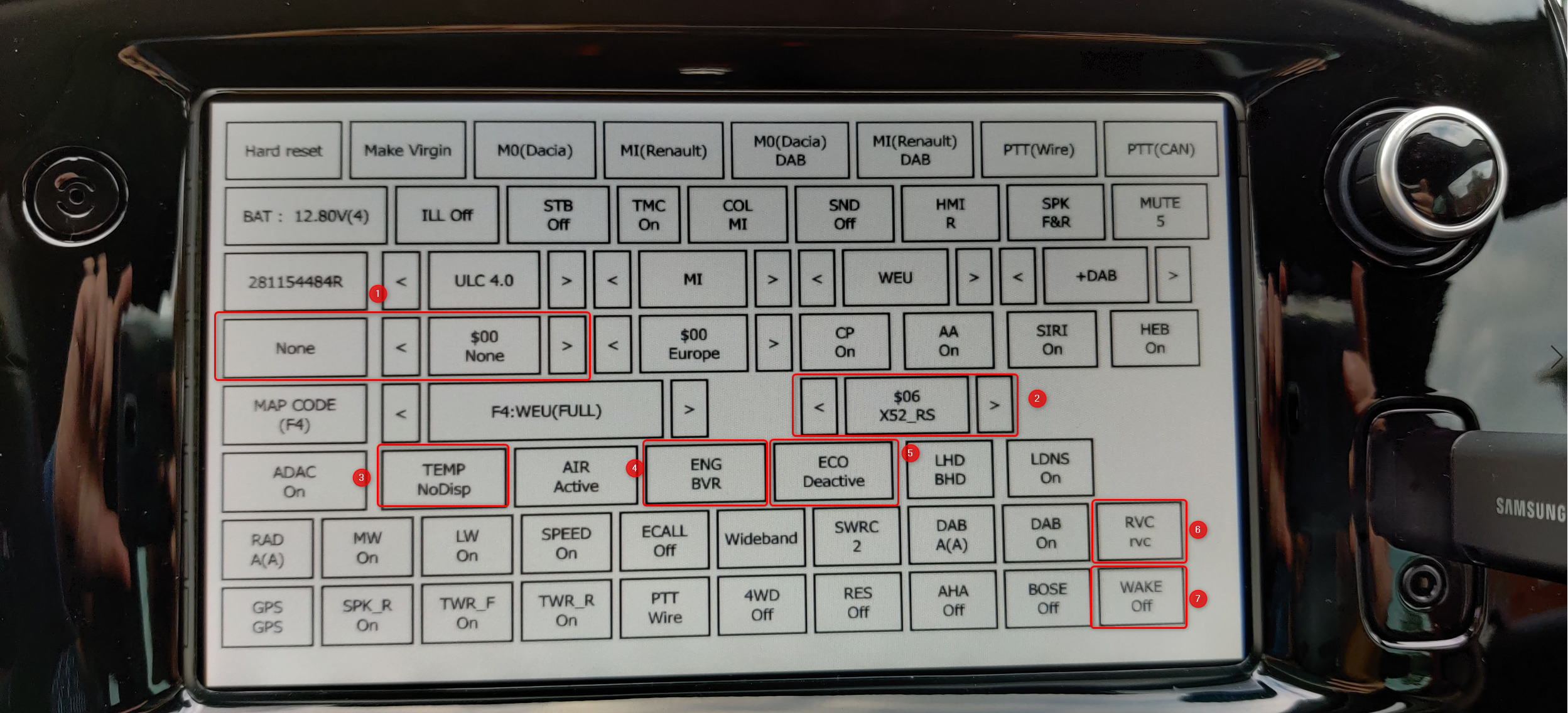

micom settings.png (4.59 MiB) 41048 keer bekeken
Micom file is gewoon een lege file aan maken die mcmtest_activate.ini heet. Zet er gewoon dit in: ;//Micom Activeren
Via Notepad bijv.
Kopieren naar je USB. Daarna een key sequence intoetsen + 2x een PIN Code. Staat wel redelijk in de link uitgelegd.
Nr 2 - > Opstart Logo.
Nr 3 -> Temp uitzetten in MediaNav. Als die nu niets laat zien, ga je ook niets kunnen zien. Alleen tussen je kilometer teller en toerenteller (wanneer je Android Auto gebruikt, komt de Temp er weer mooi bij te staan trouwens..)
Nr 7 -> Moet op Wake Off staan, dan gaat ie automatisch aan

Nou heb echt geen idee waar is mis gaat.
-USB geformatteerd naar FAT
-Kladblok bestand aangemaakt met de naam mcmtest_activate.ini zoals aangegeven.
-Bestand opgeslagen onder alle bestanden.
-USB in de radio geplaatst
-Radio aangezet USB stick herkend geen bestanden gevonden
-Instellingen/systeem/systeem versie/1.0.13.2
-Sycence linksboven/linksonder/rechtsboven/iets boven het midden/ rechtsonder
Vervolgens gebeurd er helemaal niets
