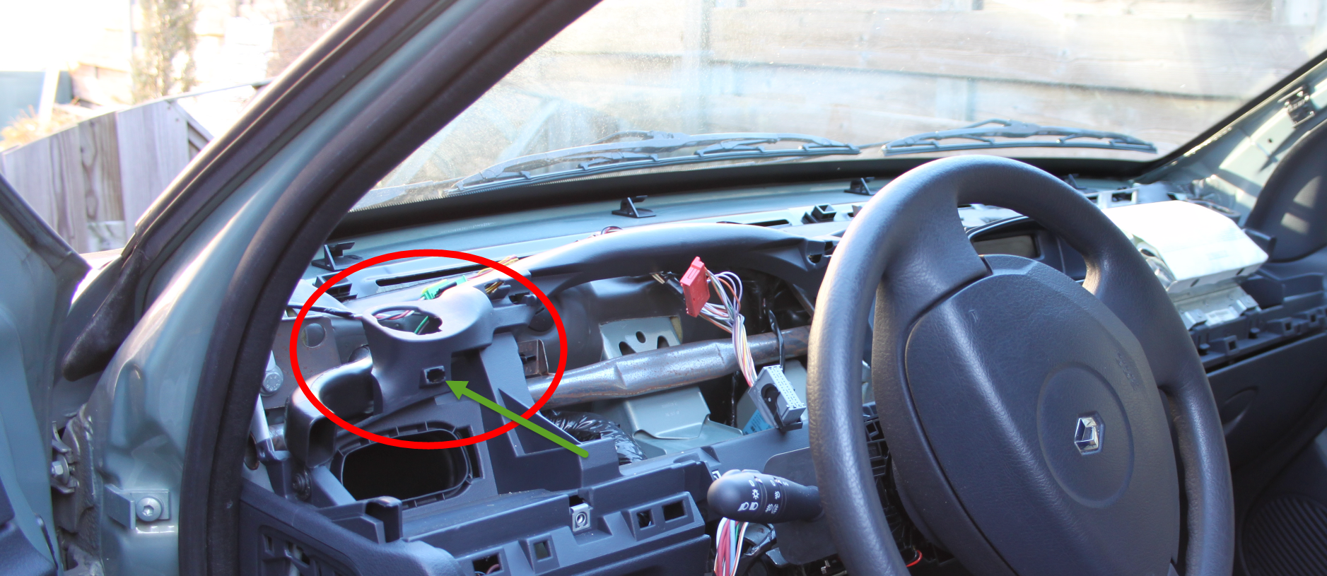

Even een foto van mijn oude 2 er bij gepakt. Wanneer je de bovenplaat van je dash af hebt zie je dit:
De steun in de rode cirkel is bedoeld voor de tweeter. Daar zit een originele namelijk in. Wanneer je bij de groene pijl een stekker aantreft (of eentje die daar in past) moet je die aansluiten op het filter en het filter weer op de tweeter. Het filter kan je daar dan ergens vastplakken.

Bedankt voor de hulp, speakers zijn succesvol geïnstalleerd. Hebben de filters ertussen uit gelaten en alles ingesteld via de radio tuning.
Eindresultaat is helemaal prima!

@Arjan,
Hoe krijg jij de bovenkant van je dash eraf zonder het stuur te demonteren?

@ NikoK: Ehhh, gewoon.... Er af halen... :cool4:
Heb het aldoor gedaan zonder het stuur er af te halen. Wel het stuur in de laagste stand zetten natuurlijk.

Ik heb het dashboard er niet eens van afgehad! Heb alleen de stuurkast eraf gehaald om de kabel van de microfoon van de radio erdoor te krijgen @NicoK.
